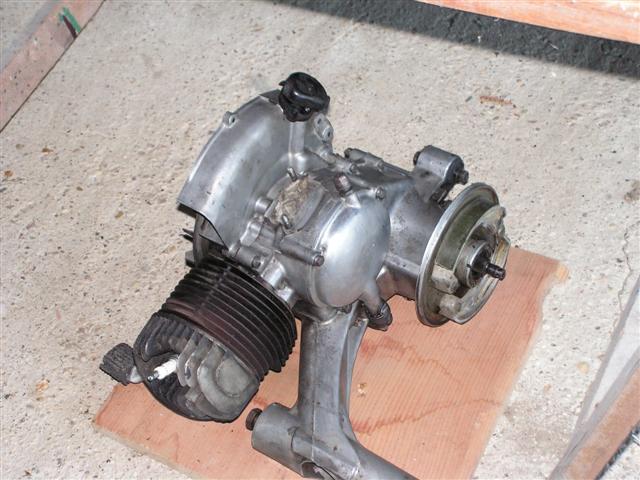

ma usare il pennello e spazzolino ( si, spazzolino! ) con gasolio o simili davide ti fa proprio schifo ? :d

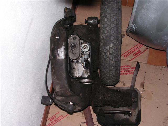

ah per farti un esempio ecco il motore della mia sprint prima e dopo una prima lavata ( neanche troppo accurata )..risultato piu che soddisfacente con pennello e gasolio
61,45 KB
47,61 KB
