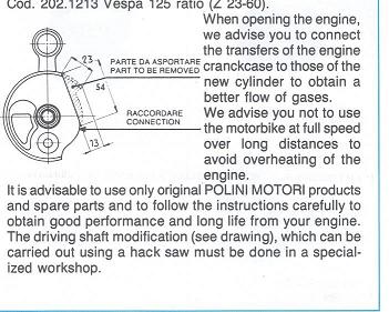

Ciao ragazzi! So che Polini da' dei valori in mm da asportare all'albero in apertura , ma purtroppo non trovo più il manuale dove veniva scritto. In ogni caso secondo la vostra esperienza ho alcuni quesiti in merito da porvi:
- quanti mm lato apertura da togliere
- conviene il taglio dritto o il rifacimento del profilo originale
- se conviene e quanti mm lato chiusura togliere
- se conviene lavorare anche sulle altezze della porta di ingresso sui carter
Ringrazio quanti saranno così gentili da illuminarmi a tal proposito

io ho fatto anticipare il mio albero ma in officina mi hanno consigliato di non seguire il "disegno" consigliato dalla polini bensì di prolungare un po il disegno originale dell'albero....questo per non sbilanciare troppo l'albero stesso(cosi mi hanno detto)...comunque se vuoi ti posso fare una foto delle istruzioni della polini con le misure e te la invio......

Ecco qua
30,91 KB
La Polini come vedi consiglia 23mm di anticipo praticando un taglio dritto, questa pratica ha come vantaggio quello di lasciare più spazio per l'ingresso della miscela ma di contro sbilancia maggiormente l'albero rispetto al seguire la curva originale. Personalmente sarei più per questa seconda soluzione anche se non ho mai fato prove comparative...
