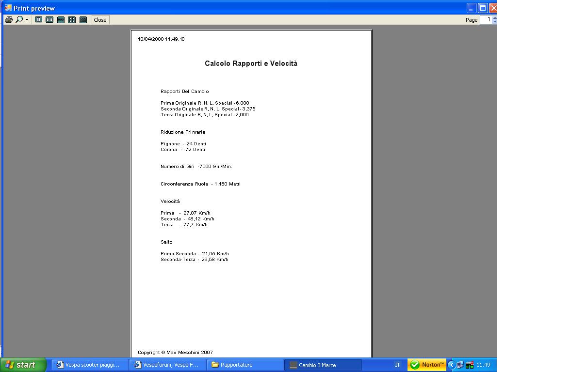

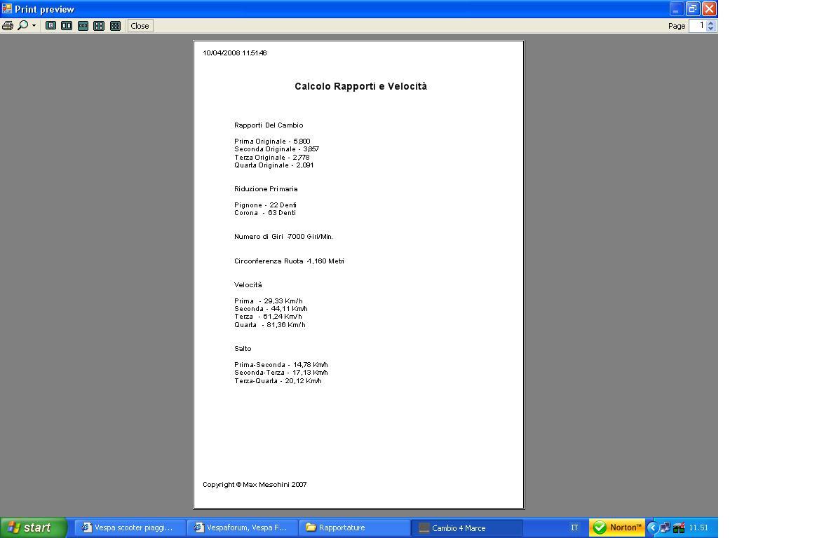

Allego calcolo delle velocità raggiungibili con le due soluzioni prospettate.
NOTA BENE: le velocità sono quelle teoriche calcolate al regime di 7000 giri. Poi tutto sta a vedere se il motore ha potenza sufficiente per raggiungerle...
