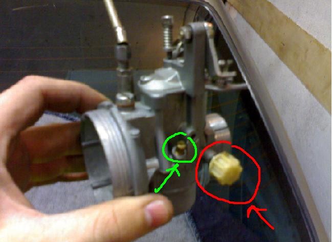

...muore quando accelero...ieri ho fatto circa 5 km di prova dopo aver rimontato il motore...tutto bene fino a che a un certo punto la sentivo che non prendeva giri e poi ha incominciato a morire ogni volta che provavo ad accelerare, pensavo di aver finito la miscela invece no...allora la riaccendo e il minimo lo tiene discretamente devo, mettere? ; carburatore sporco?
..premetto che il carburatore è un 19/19e ma il cilindro è un'incognita me l'hanno venduta come originale ma penso, montando un 19/19 e la siluro, che possa essere un 75...
...forse la carburazione impostata male? sapete spiegarmi con precisione cosa servono queste due viti sul carburo, perchè più discussioni leggo in merito sul sito, meno ne capisco....

verifica il carburo!

...quella verde è il getto del minimo,giusto? e deve essere stretto al massimo...
la rossa è la vite aria-benzina e per smagrire devo avvitare, giusto?
Ho notato che la candela era parecchio scura,è già ecchiotta ma significa anche che la carburazione è grassa, giusto?
Che fare? cahe candela compro?

si, se la candela è scura la carburazione è grassa. fai cosi. quella vite rossa. avvitala tutta e poi svitala di 1 giro e mezzo

..purtroppo è gia svitata di 1 giro e 1/2...
cosa faccio ora?

controlla il getto max e vedi di quanto è

..ho controllato ieri e il getto del massimo è un 70..

..lo starter è un 60...non riesco a sistemare la carburazione. ora neppure il minimo e ho anche notato che hanno modificato la scatola filtro dell'aria allargando i buchi...ma come è possibile allora che la carburazione sia grassa tanto da morirmi quando accelero se prende più aria di quanto dovrebbe?????
ciao e grazie
