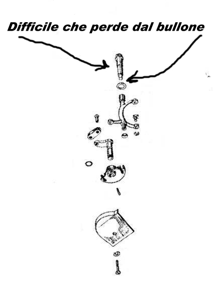

Come saprete o rimesso in moto la mia special restaurata ieri sera.
Oggi mi sono accorto che c'è una piccola perdita di olio.
sono riuscito a stabilire che il punto da dove fuoriesce l'olio e dal bullone che fissa l'asse della forcella del selettore del cambio.
Quando ho aperto il motore ho sostituito l'or sotto, sull asse che si collega alla forcella porta cavi, ma c'è un or anche sopra? o devo solo stringere meglio il bullone, magari sostituendo la ranella...

forse ha perso un pò d'olio dal funghetto di sfiato pressione che si trova un pò più in alto ed è in ottone,,,al momento che l'hai coricata per regolare i cavi,,il residuo d'olio colando si e depositato sulla testa del bullone e cosi sembra uscito da lì,,ma è difficile che perde quel bullone a una buona tenuta.

no... ha una piccola perdita dopo aver fatto una corsa. e sembra proprio che perda da quel bullone. domani verifico se è ben stretto. non vorrei mai essermi dimanticato di serrarlo per bene... cmq or non ci và e questo mi rassicura di non aver dimenticato niente...

no!non hai dimenticato niente or tutto a posto,,
se perde il bullone controlla se la rontella e del tipo alluminio o di rame in caso la sostituisci,,
puoi mettere anche del deflon uso gas nella filettatura,,attenzione quando stringi, la filettatura sul carter è facile che si strappa..

farò proprio così... un pò di pasta rossa nella filettatura e ranella nuova...

se devi usare una pasta ,usa la nera di marca HURT,,è la migliore,,,

Non perdeva da quella vite... Perdeva l'ammortizzatore, colava sul fusto e sembrava proprio provenire da quel dado. Forse avevo messo un pò troppo olio quando l'ho rigenerato...
Adesso è tutto ok!

moltoooooo!!! difficile che perdeva olio da quel bullone,,,
cmq l'importante che hai risolto senza difficoltà
