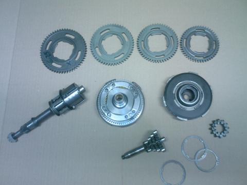

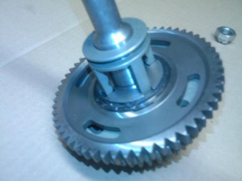

Bruno ma sul tuo L hai sempre c.53?se è cosi' non ci credo che lo monti 27/69 e quarta z48 come in tabella,Denis stesso mi aveva consigliato almeno il pignone da 25 o una 4° Parma.Oppure quei pezzi serviranno presto per un'altro cilindro?

si roby,
corsa 53 con VHSB 34 e rapporti come da tabella.....
ma se tiro a tali regimi di rotazione con l'elle c'è un motivo.....

Racconta un po sto motivo Bruno,mi farebbe piacere capire qualcosa in piu;anche se immagino si tratti di soluzioni sicuramente non alla mia portata;lavori al cilindro e piano appoggio?

fuochino.....
per ora è tutto in test,preferisco non sbilanciarmi,
in fondo sono ai primi giri.....
secondo tè cosa si potrebbe fare per tirare una 48 con una 27/69???
cilindro??
interno carter??
manovella??
spessori???
marmotta??
he he....
la sentirai girare di persona prima o poi....
