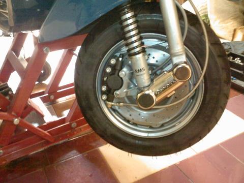

ed ecco il risultato finale!!
dopo un pomeriggio passato a lavorarci l'impianto è finito!!

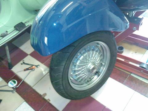

il fregio sembra non combaciare bene con il nuovo parafango...

i fregi che girano al giorno d'oggi fanno propio skifo...
e quindi ci si deve accontentare!

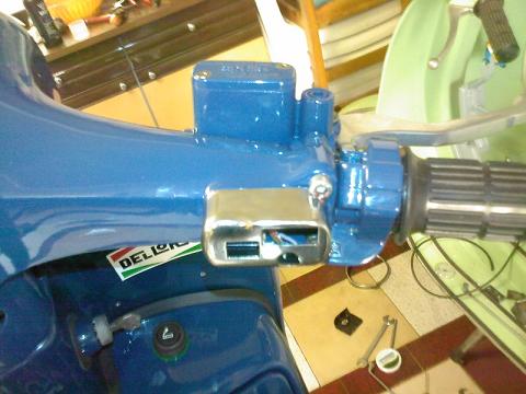

so che è per non dare nell'occhio, però la poma verniciata di blu non mi garba molto!!! io l'avrei preferita cromata o nera come in origine...

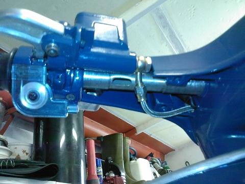

ora a quel manubrio ora manca solo la pompa per la frizione idraulia :) hahahah

la pompa l'ho fatta blu propio per renderla piu "invisibile",

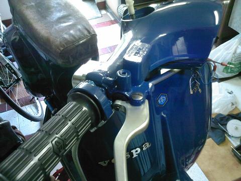

le manopole ad esempio sono le originali, gonfiate ma a fagiuolo!!

inizio col dirti che il parafango l'ho dovuto allargare di 1.5Cm perche per poter montare il kit GRIMECA si deve per forza utilizzare una forcella PK Rusch!!
cio significa che la forcella in questione è piu larga di una et3/special, e quindi il parafango special sulla forca PK non ci starebbe...
o meglio, ci starebbe ma maledettamente storto!!
lavoro brutto e disordinato per i miei gusti....
ecco quindi spuntare l'esigenza di doverlo allargare!!
così è identico a quello originale ET3/special, ma piu largo di quel poco che basta per farlo calzare sulla forca PK!!!
poi per l'impainto frenante te lo sapro dire a fine settimana,
poiche c'è stato un'imprevisto di carrozziere...(mi ha sbagliato la tonalita del blu...)
ma tutto si risolverà in massimo 2 giorni!!!
ma sicuramente la frenata si prospetta potentissima e con un'affondo della forcella regolare e fluido,anche grazie all'ammortizzatore nuovo e rinforzato!!!
una frenata da moto insomma...
il motore poi,l'ho chiuso giovedì, e riaperto la domenica...
per motivi che spiegherò...
poi,secondo la mia esperienza personale, ti posso garantire che realizzare un'impianto del genere con un tamburo originale sarebbe impossibile!!
anche se una volta vidi un lavoro su una forcella Et3 fatto con mega saldature e blocchetti d'alluminio!
bello ed originale il lavoro,
ma a mè non ispirò per niente fiducia tutto quel lavoro di saldature su saldature....
quindi l'unica strada per montarti un kit a disco è procurarsi una forcella PK Rusch e tanta tanta pazienza!!!

Se posso una considerazione, sembrerebbe che la manopola sul alto dx si sia allungata un poco come ingombro massimo del manubrio portandosi verso l'esterno di qualche centimetro per alloggiare il gas rapido, hai compensato sul lato cambio? Allungando a sua volta quella!
