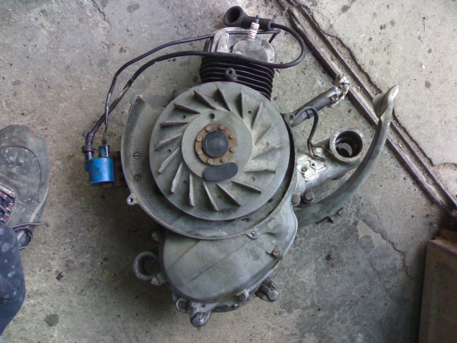

Salve a tutti durante la fase di smontagio del motore ( visto che il motore a 30 anni e non e' stato mai smontato)ho riscotrato un problema, non riesco a svitare la vite in basso del carter che regge il copri volano. Ho provato in tutti i modi (riscaldandola,con lo svitol, olio ecc.) ma non sono riuscito a toglierla,dopo tante prove si e' spezzata la testa della vite e non posso piu' svitare la parte spezzata dentro il carter vorrei provare a fare un buco col trapano piano piano ma ho paura che buchi il carter.Chiedo consiglio a voi se avete un modo per poter togliere la vite spezzata senza creare danni grazie.

personalmente ti scoinsiglio vivamente di usare il trapano, sarebbe un rimedio si, ma occorre una precisione estrema o quantomeno il minimo richiesto è il trapano a colonna, in alternativa esistono degli utensili specifici per estrarre le viti ed i bulloni che fanno quella fine, una specie di filiera siniistrosa che è infallibile, ovviamente sono attrezzi costosissimi per i materiali con cui sono realizzati, ed insieme c'è anche la punta speciale che ad un trapano a colonna ti permette di forare solo la vite, dovrebbero avercela molti meccanici o officine dove ancora si fanno lavorazioni molto manuali, tipo officine per manutenzione camion o autobus dove insomma spesso i pezzi li ricreano sul momento.......

Prova a vedere se riesci a trovare un buon meccanico nella tua zona che abbia l'atrezzatura giusta ... Se non riesci a trovare nessuno devi prendere un trapanino a colonna (lo vendono nei grandi supermercati a 30/40 £) e dopo aver fatto una sede con un bulino devi provare a forare (meglio che provi con una punta piccola così non rischi di bucare il carter)

Oppure un tornitore che sarà più attrezzato.

incredibile... anche i miei carter hanno quel problema... sono di una special... mi accontento di lasciarlo dov' è ... se in futuro li smonterò, ci penserò... ciao, facci sapere

è un problema comune a molti vespisti non riuscire a smontare quella vite...
io una volta ho risolto togliendogli del materiale da sotto con una lama
di seghetto. praticamente ho limato la parte del coprivolano che stava
sotto la vite; la vite non avevendo più una grande superfice di contatto
si è svitata molto più semplicemente.
Inoltre è una vite che facilmente tende a spanarsi e questo non aiuta di
sicuro!
Se riesci nell'impresa di estrarre la vite ti consiglio di sostituirla
con una con testa a brugola che è molto più facile da svitare e che
difficilmente si spana

Ok provero' anche questa soluzione ma se non si riesce a mollare lo lascio cosi se caso mai qualche volta dovessi aprire il motore provvedero'a toglierlo

niente da fare non si riesce a togliere sembra saldata, la lscio cosi tanto il copri volano si regge lo stesso se dovessi aprire i carter la togliero' grazie dei consigli
