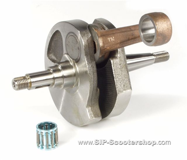

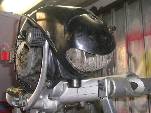

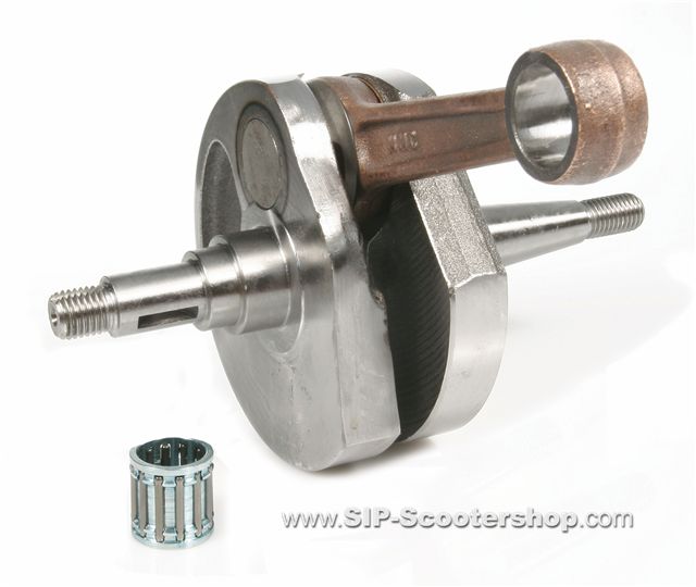

Inserito il - 31/03/2008 : 16:18:42  Mostra Profilo Invia a luca chisesi un Messaggio Privato
albero trovato e già anticipato per gt,gtr, etc.etc.
posto anche l'originale per far notare la differenza, va bene questo?
il copritestata è questo, giusto?
Inserito il - 01/04/2008 : 10:13:34  Mostra Profilo  Visita l'Homepage di poeta  Clicca per vedere l'indirizzo MSN di poeta Invia a poeta un Messaggio Privato
Il copritesta è giusto questo in foto lavorato, tu lavoralo un pelo meno, l'albero anche, anticipato, ma ricorda solo abbinato al 24-24 che tu hAI, già che ci sei, verifica molto bene la TRAVASERIA se serve ritoccala e migliorala, sò che già lo hai fatto ma verifica nuovamente il terzo travaso....

quel copritesta segato non serve a niente perchè l'aria deve confluire verso lo scarico che è in basso, se esce sopra lo scarico raffredda di meno.
comunque, con la GT in autostrada eri?? eh????
