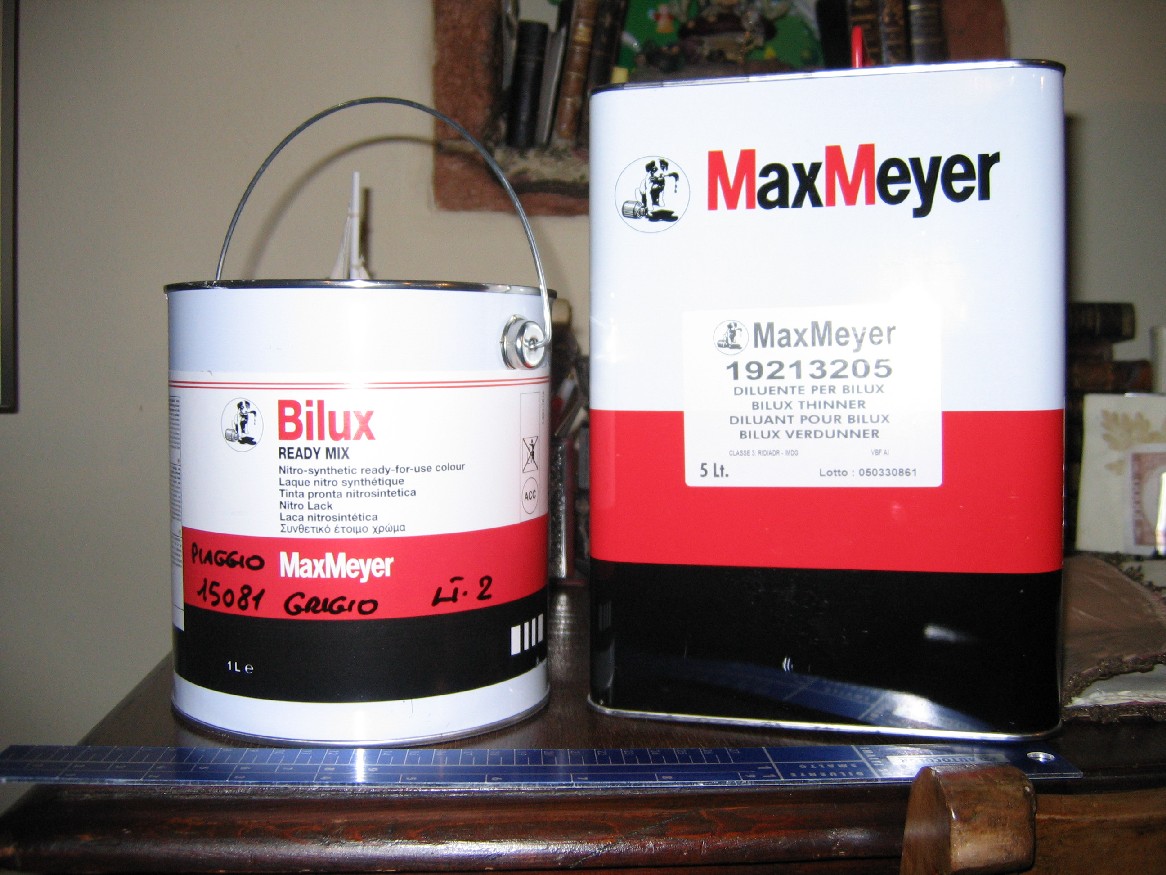

si trova si trova... io la pago 40 euro al litro, il diliuente 5 litri, 28 euro, ANCORA SE Pò Fà
