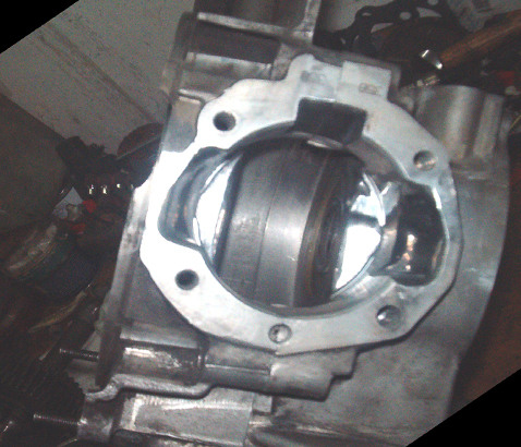

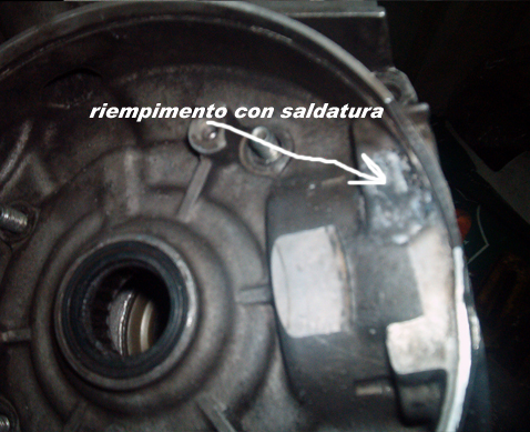

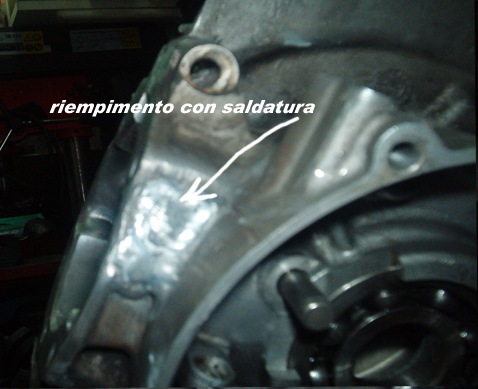

prima di raccordare e allargare i carter,,meglio prima una saldatura
esterna che riempie i vuoti in corispondenza dei travasi piccoli
240,42 KB
si va tranquilli con il fresino,
243,35 KB
difficile bucare
292,42 KB
240,76 KB
il polini rende molto di più con queste limatine

senz'altro giusto,
ma sai vero che bisogna poi controllare il piano vero???
le saldature e i riporti in alluminio ti deformano tutto
