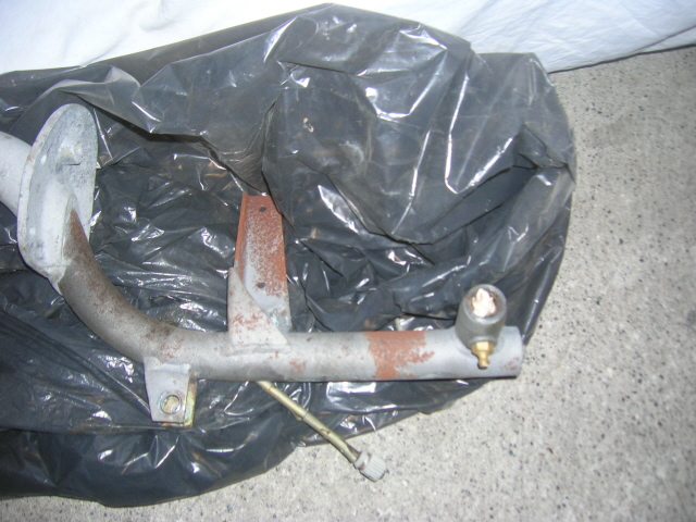

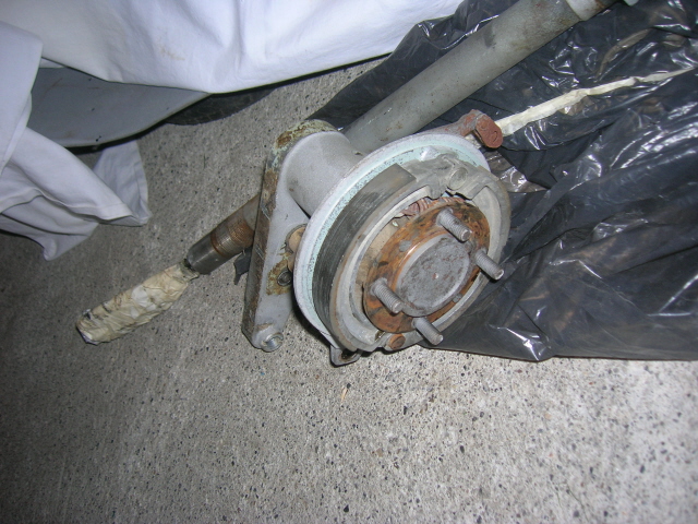

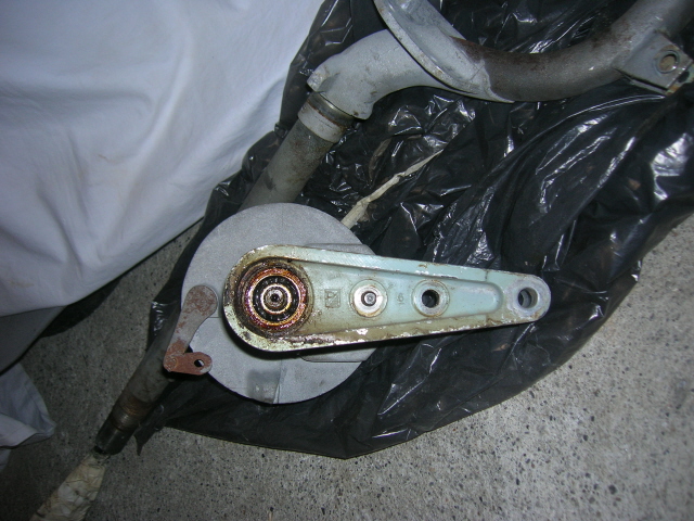

Veniamo alla forcella:
Foto A: i cuscinetti, le piccole asticcole vengono via, immagino quindi di dover cambiare i due cuscinetti, li tolgo sempre nel solito modo, picchiando con una bussola? oppure vendono le asticciole da mettere?
Foto B e C: devo togliere il perno, o meglio smontare completamente quello che rimane, come faccio? non riesco più a smontare niente e manca poco per avere la forcella completamente smontata...
185,25 KB
212,34 KB
192,38 KB
Grazie mille

Inserito il - 17/11/2009 : 21:49:33  Mostra Profilo Invia a n/a (ex wyatt) un Messaggio Privato
devi picchiare con un martello gommato sui due perni della terza foto... sono duri ma con un po' di decisione escono

Inserito il - 17/11/2009 : 22:25:10  Mostra Profilo  Visita l'Homepage di poeta  Clicca per vedere l'indirizzo MSN di poeta Invia a poeta un Messaggio Privato
martello gommato????
dagli di cacciaspine garnde comprato appositamente e mazzetta da 150gr altro che gommato!
si vede che sono ostici...
