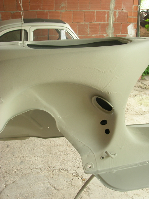

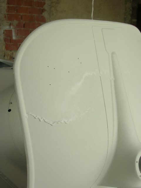

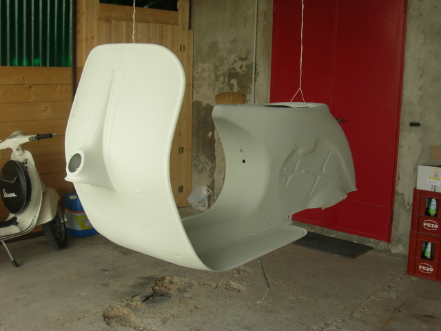

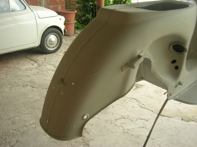

Ecco le foto del telaio con stucco riempitivo... ho fatto diverse colature (e la prima volta che restauro la carrozzeria da me), ma sono abbastanza soddisfatto, appena sarà asciutta carteggerò la vespa per tirare via le colature, poi continuerò con il fondo, ecc...
140,27 KB
140,56 KB
88,57 KB
144,18 KB
155,8 KB
a presto
Cerco 150 GS VS5 Targata MN!
Inserito il - 18/04/2009 : 18:29:19  Mostra Profilo Invia a djgonz un Messaggio Privato
accidenti certo che ce ne hai messo di poliestere... adesso per carteggiarlo dovrai darti da fare, soprattutto con quelle colature... il poliestere è un osso duro!!! fa molto spessore, e questo va bene, ma tende a spaccarsi nelle cuciture... comunque ottima scelta, anche io ai mezzi d'epoca passo sempre il poliestere prima della verniciatura... carteggialo con carta a grana 220 fino a che non è liscio, poi dai una leggera passata di 320, poi spaccati le braccia con la carta 400 (mi raccomando passala in ogni singolo angolo bene bene) che toglie tutte le rigature che lascia la 220... ma devi passarla molto e bene, altrimenti quando vernici vedi tutte le rigature (specialmente sul metallizzato) e ti assicuro che è una cosa bruttissima da vedere... infine dai una leggera passata di carta a grana 600... ok il prossimo passo sarà la verniciatura... quella ti consiglio di farla fare a un carrozziere e nel forno...

Ma il gancio della pancia destra??????
raborlando
1717 Messaggi
Inserito il - 19/04/2009 : 01:51:50  Mostra Profilo Invia a raborlando un Messaggio Privato
Non l'ho tolto, poi lo dovrò pulire
Inserito il - 19/04/2009 : 08:59:31  Mostra Profilo Invia a djgonz un Messaggio Privato
ooooohhhhhh cosa vedo!!! una 500!!! sappi che ora ti stimo!!!
