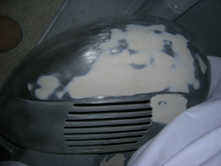

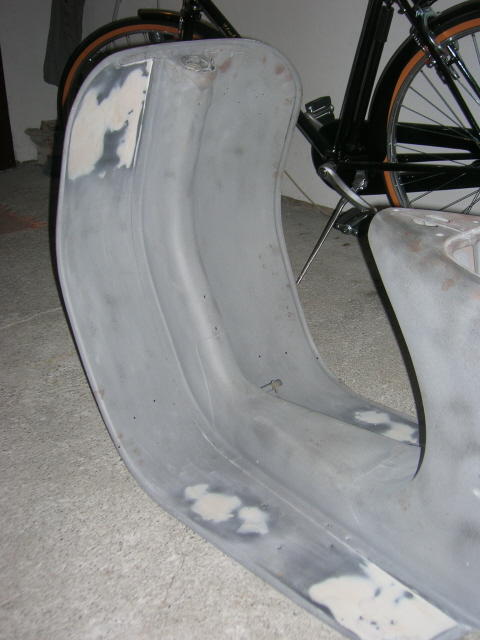

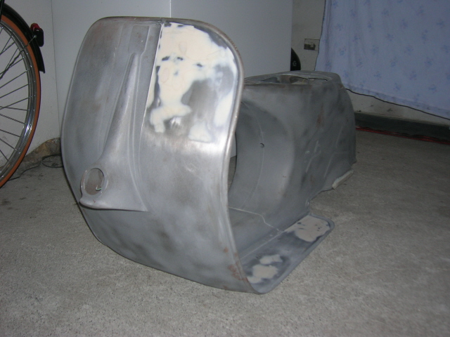

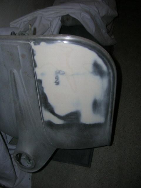

La vespa è stata carteggiata con carta vetrata grossa, devo ora effettuare alcune rifinitura con lo stucco e poi carteggio con carta abrasiva ad acqua sottile, quindi il lavoro di carteggio non è ancora ultimato, ma allego cmq alcune foto sulla stato del lavoro:
122,48 KB
99,21 KB
33,57 KB
Appena ultimo il tutto allegherò altre foto a presto

Oggi ho levigato con apposita spatola da trapano i rilievi della saldatura della pedana (aveva una piccola crepa dove battono i due lati del cavalletto), quidi ho dato lo stucco sulla edana e nei piccoli punti per ritocchi, domani se riesco caontinuerò con i carteggio...

Per le pedane e parti particoalrmente fragili esiste uno stucco in pasta di graniglie di ferro, sì polvere di ferro....davvero micidiale!

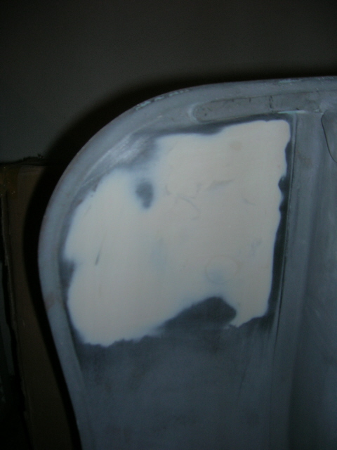

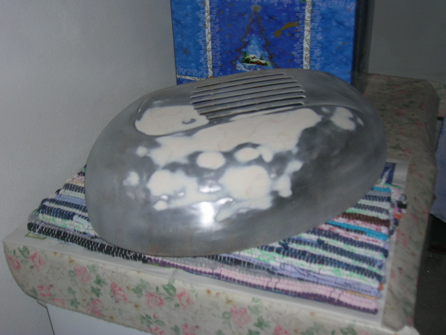

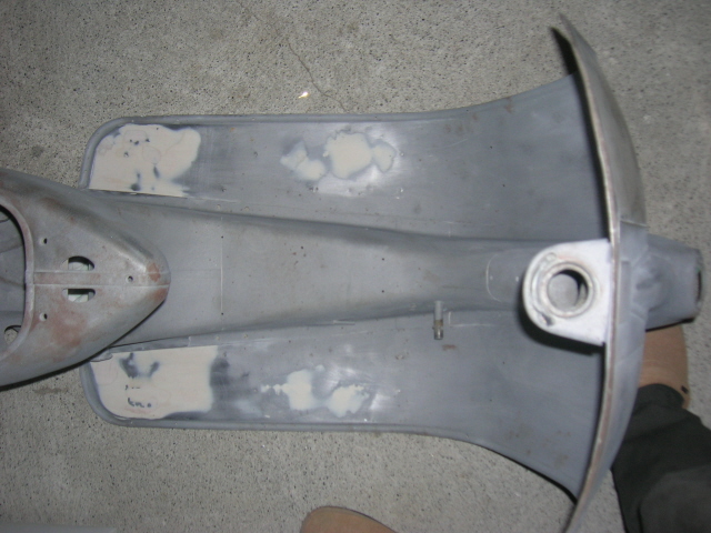

Inserito il - 07/01/2009 : 20:34:40  Mostra Profilo Invia a raborlando un Messaggio Privato
Ecco le foto, ora devo solo attendere la primavera per dare il fondo e la vernice originale:

Ciao roborlando,scusami ma perchè devi aspettare la primavera??
...non puoi iniziare a dargli il fondo e poi metterla da qualche parte al riparo..?

Volevo riverniciarla questa primavera in cascina da mio nonno... per avere una buona temperatura, qui da me nevica e ci sono 0°...

si non è l'ideale pitturare con 0°... secondo me fai bene ad aspettare...

ottimo lavoro raborlando, ma io non aspetterei la primavera per dare almeno una mano di fondo... dalle foto mi sembra che si stia già formando un sottile velo di ruggine...
STAI ATTENTO!!! rischi di dover rifare il lavoro

...certo,lo sò che è meglio dare la vernice con il caldo...,infatti,come giustamente dice nikkio, dicevo solo di dargli almeno una mano di fondo per non far fare la ruggine...

Avevo capito quello che volevate dirmi... ma anche se dò solo il fondo, con una temperatura così bassa non rischio di fare uno sbaglio...? grazie mille

Se ci stai un pochino attento e poi quando lo hai asciugato gli dai ancora una passatina con carta vetrata 600 non dovresti aver problemi. L'ho fatto proprio tre giorni fa alla mia vnb. Adesso devo solo verniciala.
