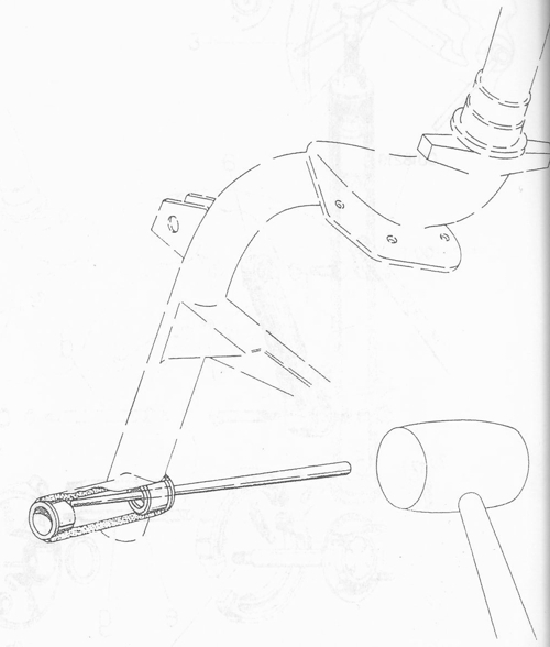

Grazie poeta!!! per la astine dei cuscinetti invece, cosa faccio?

Ok grazie, per le astine dei cuscinetti, invece?
Cerco 150 GS VS5 Targata MN!
Inserito il - 17/11/2009 : 22:43:12  Mostra Profilo Invia a n/a (ex wyatt) un Messaggio Privato
l'astuccino dei cuscinetti ti conviene ricomprarlo... butta via quello vecchio! si tolgono così

Ho provato a toglierli così, ma non vengono...
I 2 cuscinetti nel mozzo come li tolgo invece? grazie mille
Inserito il - 02/01/2010 : 12:50:35  Mostra Profilo Invia a n/a (ex wyatt) un Messaggio Privato
stesso metodo... picchi con uno scalpelo e martello (di ferro)... piano piano gli fai il giro intorno senza tirare mazzate assurde, altrimenti sfondi il mozzo... è importante che sia lo scalpello sia il martello siano di ferro, così trasmettono meglio le vibrazioni e sei sicuro che si smuovano... idem per i cuscinetti della forcella...
