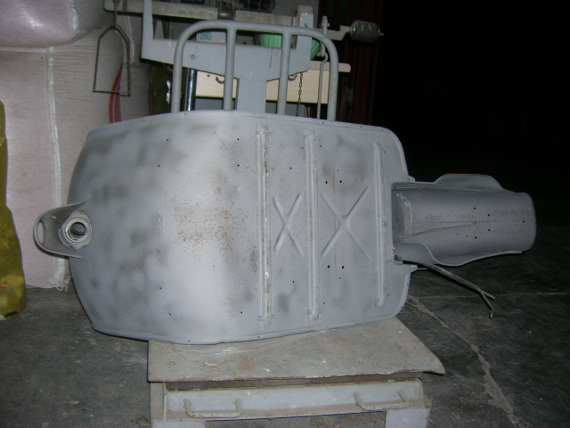

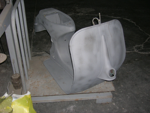

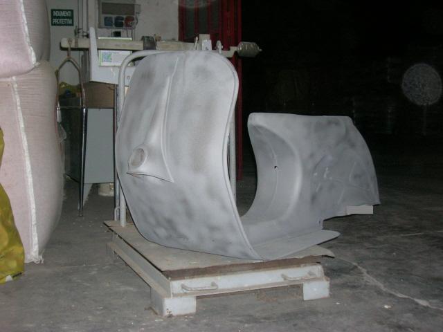

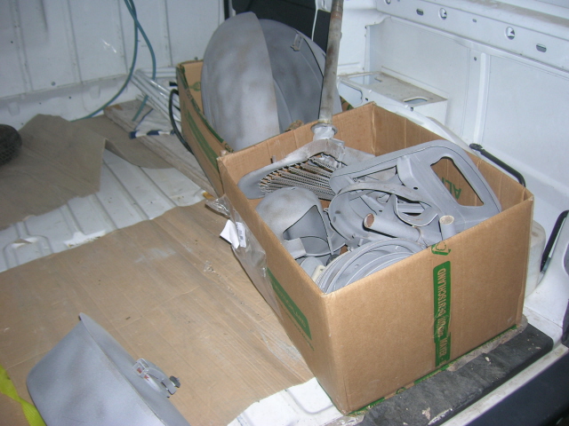

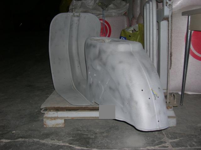

Inserito il - 02/09/2008 : 22:23:48  Mostra Profilo Invia a raborlando un Messaggio Privato
Ecco le foto della vespa sabbiata:

A presto!!!

Inserito il - 03/09/2008 : 08:31:21  Mostra Profilo  Visita l'Homepage di poeta  Clicca per vedere l'indirizzo MSN di poeta Invia a poeta un Messaggio Privato
Via SUBBETO guaine e treccia!!!!!!!!!!
cavolo...io telai così ben messi li vedo solo in foto sul sito!
Dovrò sbattermi ben più a lungo per la mia VNB2!!!
Sì...perchè anche se non lo sapete ne ho presa una anche io!
In verità non mi sono mai veramente piaciute le VNB e le VBB, ma che volete farci, il "collezionista" non ragiona con il gusto e la logica, ma con un semplice codice BINARIO, in che senso?
CE L'HO / NON CE l'HO.
OTTIMA SABBIATURA, ora il gioco si fà DURO e i DURI....
iniziano a restaurare.
