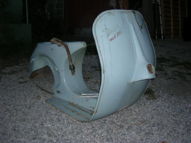

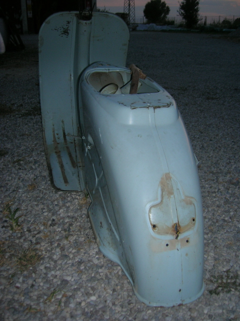

Ecco le foto, e per forza devo riverniciarla altrimenti non riesco ad iscriverla all'FMI, cmq farò tutti i lavori personalmente, quindi vernice alla nitro e tutto il resto, naturalemnte con i vostri consigli...

Infine, come si tolgono questi dui ribattini? tolte queste due liste e la vespa
184,47 KB
Grazie a presto

Ma sei pazzo... nn ho mai visto un telaio messo cosi bene!! No, ma dai... puliscila, montala e fai delle foto per il FMI e TI GIURO che te la lasciano passare. Un amico ha inscritto un Primavera che era messo veramente male in confronto alla tua. Nn fa niente se ha alcuni graffi.. e una moto vecchia.. e normale.. se no nn posso piu guardare sta discussione
