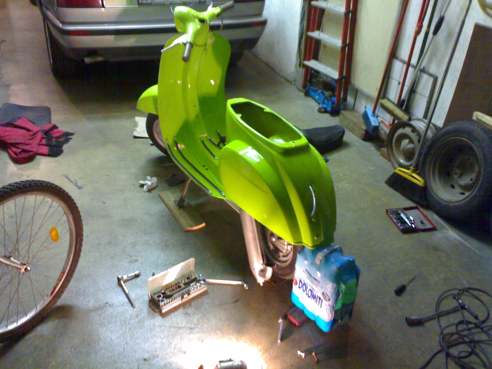

...la marmitta pensavo fosse originale visto che me l'hanno venduta così...comq ti allego una foto, se ci riesco... la targa fortunatamente ce l'ho, la vecchia targa del ciao di mia madre, per fortuna è stata conservata, metterò quella..

ti confermo che quella marma non é la sua originale. devi mettergli il padellino, senz'altro per fare la revisione e, se vorrai farlo, iscriverla al FMI. una volta passate entrambe le procedure puoi rimontarla se ti piace, salvo sostituirla per le successive revisioni annuali. Per il targhino, ok, non gliene frega nulla a nessuno dell'intestazione. Per il portatarga, riutilizza i fori che intravvedo nella coda. Ma il libretto ce l'ha? attenzione a non perderlo MAI, dopo aver fatto la revisione, ti consiglio di leggere nelle FAQ quella che abbiamo fatto per circolare legalmente con copie dei documenti. ciao. P.S. quando inserisci le foto, mettile più piccole, riducile col paint (leggi la faq, é semplicissimo) |

...allora può dipendere dal fatto che non è l'originale che la marmitta mi sfrega contro la carrozzeria all'altezza dell'attacco tra silenziatore e colettore( sulla piccola parte di tubo della marmitta in ingresso al siluro) quando l'ammortizzatore posteriore arriva verso fine corsa o devrebbe andare tranquillamentente bene anche sulla mia 50r???perchè ho visto che il collettore di scarico è stato toccato, un pò piegato...smontandolo e piegandolo leggermante posso riuscire a risolvere il problema??? ciao e grazie ancora.. |

| poco ma sicuro. Pero' se la marma é di un ET3 non dovrebbe dare problemi, devi pero' anche avere il pezzo di scarico che va dal cilindro alla marmitta di un ET3. al limite piega un po' quello che hai. ciao |
