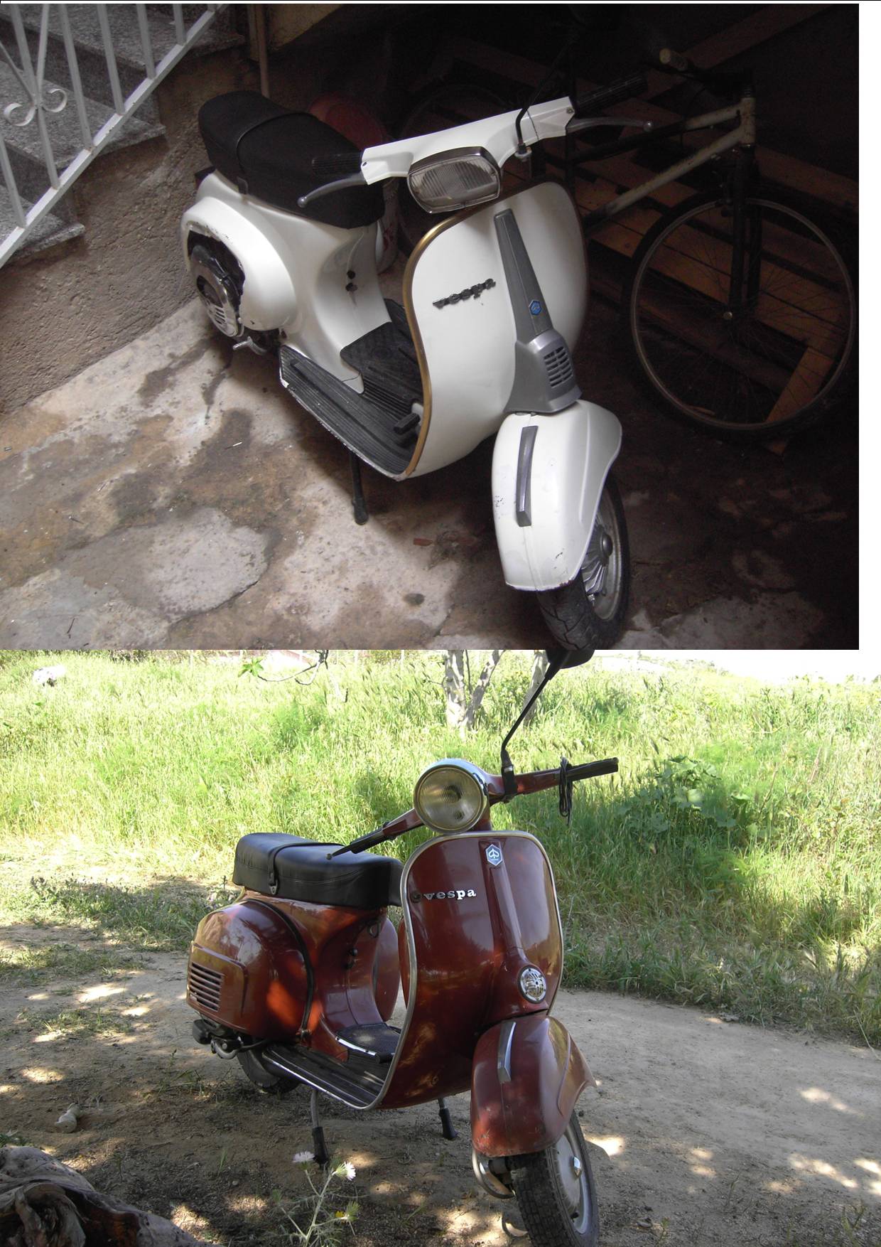

qualke giorno fa ad un tratto forse dopo aver preso una scaffa... sento un rumore come se qualcosa strisciasse nella ruota di davanti... Vado subito dal meccanico...
L'ignorante mi dice ke in pratica č la cuppiglia ke quando il tamburo gira tocca nel coperchio del dado ( cuppiglia = chiodo )
niente continuo a camminare col mio vespino... ma mio padre sceglie di farlo controllare da un meccanico amico suo... dice ke servono cuscinetti nuovi...
qualcuno... veloce veloce.... semplicemente mi potrebbe spiegare come sostituire questi cuscinetti??? domani devo andarli a prendere... spero ke mi aiutiate cosi monto subito
Le mie Vespe... Il problema lo ha la 50
