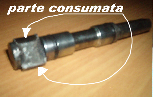

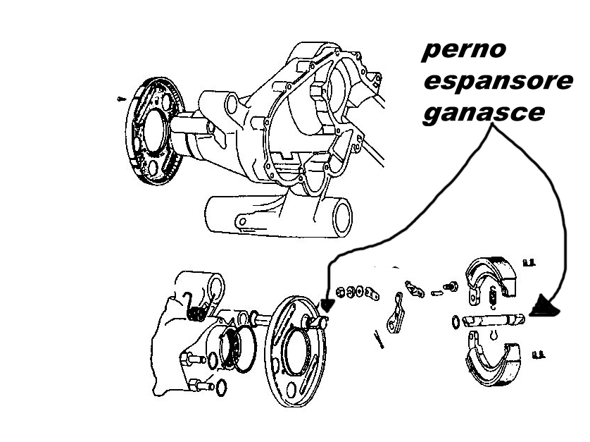

da un pņ di tempo alcquni possessori di PX lamentano un consumo precoce delle ganasce posteriori,,e danno la colpa alle ganasce di nuova generazione ho cambiano il tamburo,,e notano pure che con le ganasce appena montate il cavo pedale deve essere molto tirato per poter frenare e avere la giusta altezza il pedale,,,
e invece il colpevole č il perno espansore ganasce,che a furia di semigirare si consuma la sede ovale dove appoggiano le ganasce,,
e cosi diminuisce il volume di espanzione,,,
controllatelo ogni cambio ganasce e sostituitolo sč non vą,non consiglio di riportare con saldatura,,meglio nuovo
