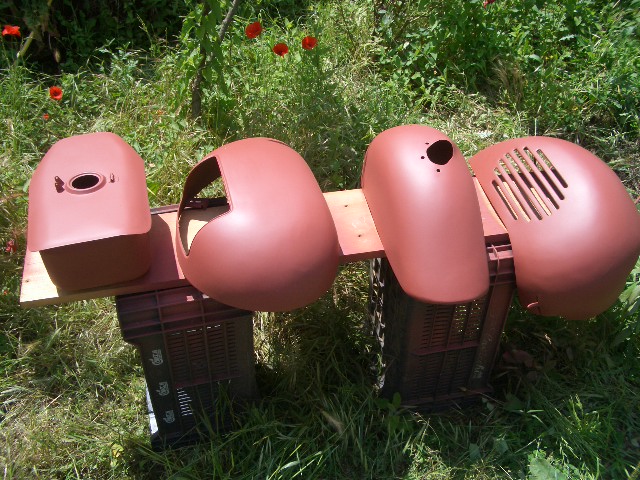

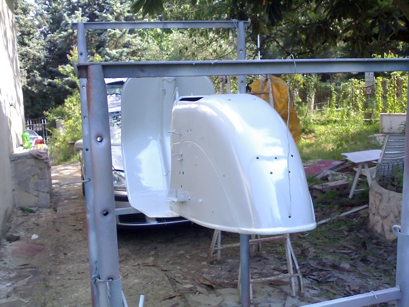

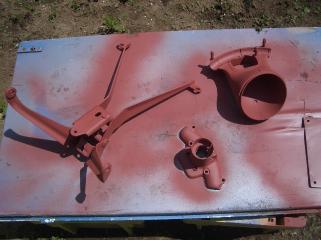

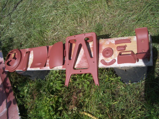

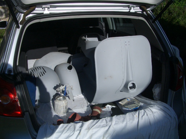

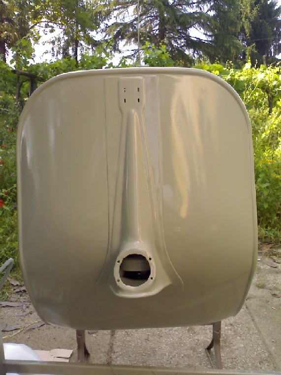

Finalmente dopo una lunghissima attesa... la chiappona č tornata a Zagarolo...
Appena arrivati...ore 8:00
168,06 KB

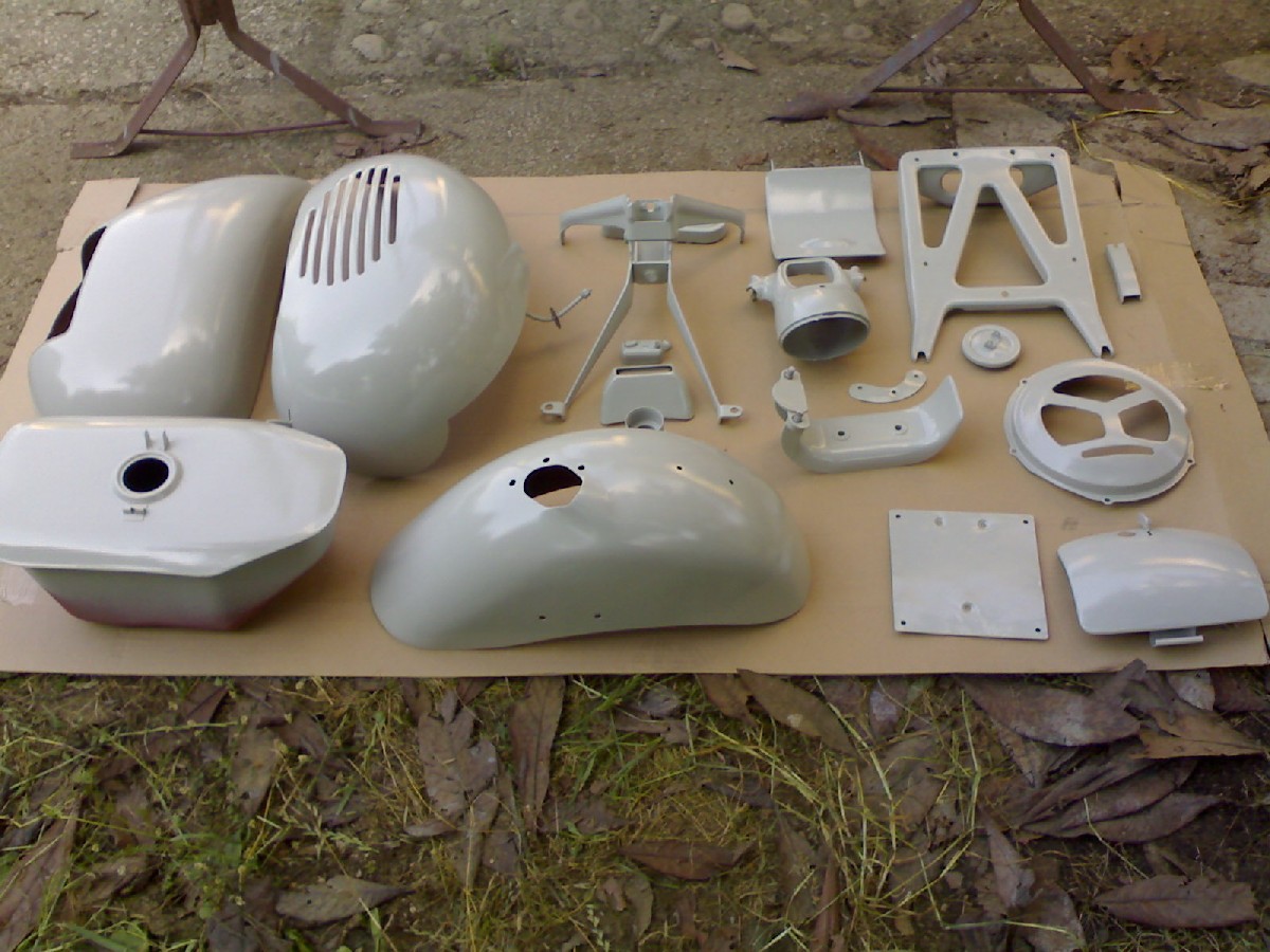

Dopo qualche ora di durissimo carteggiare... Mastro Poeta si č messo a "dipingere"
169,81 KB
172,91 KB
174,63 KB
178 KB
172,02 KB
183,23 KB
A POE' SEI ER MEJO...
Per oggi č tutto,la prossima volta si dā la tinta finale e poi si comincia a rimontare...

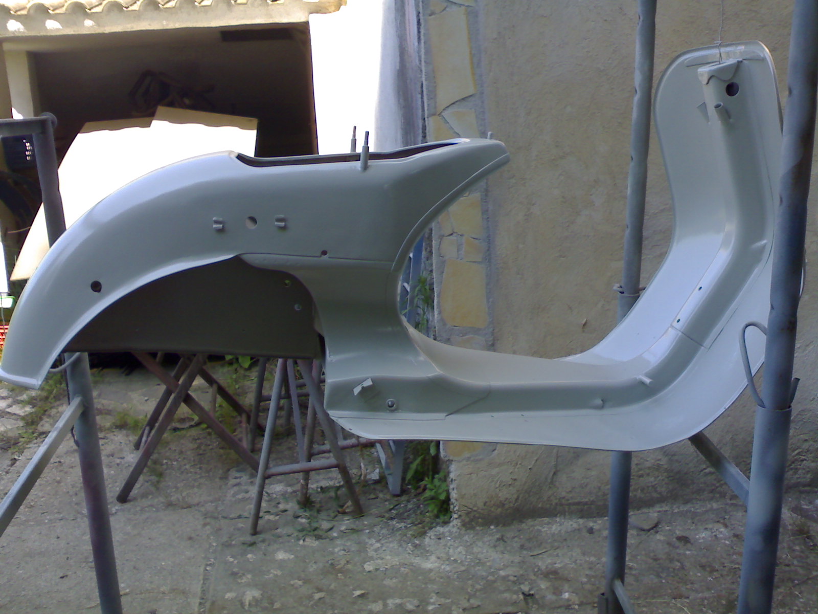

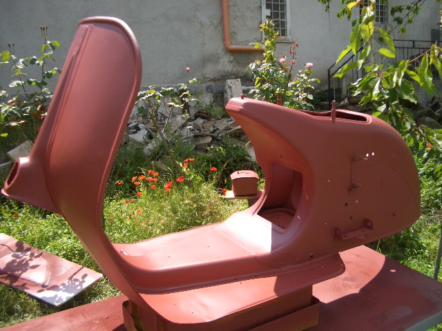

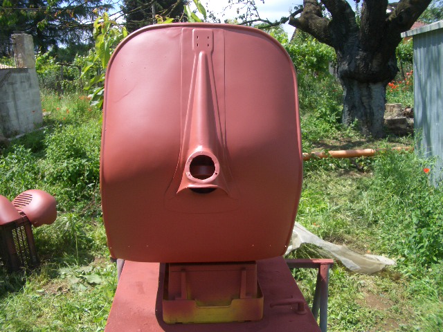

Aspetta!
Vedo un avvallamento sul lato sx dello scudo,lato senza pedale della pedana...spero sia solo la foto ceh fa lo scherzo.
avevi dato il pimer,non si doveve giā mettere lo stucco?
tonysubwoofer
off.mecc.trapanese
Prov.: Trapani
Cittā: Erice
3172 Messaggi
Inserito il - 15/06/2008 : 21:46:52  Mostra Profilo  Visita l'Homepage di tonysubwoofer  Clicca per vedere l'indirizzo MSN di tonysubwoofer Invia a tonysubwoofer un Messaggio Privato
lo noto anche io. speriamo bene.

Posso chiedere come mai sono stati verniciati il coperchio del mozzo anteriore e la staffa di fissaggio con tre fori del parafango ant. ??
Credevo fossero il primo alluminio al naturale e la seconda zincata....probabilmente mi sbaglio.

ClaudioVNG ha scritto:
Aspetta!
si anche io vedo qualcosa che non va....
Vespa Servizio
Cittā: Roma
719 Messaggi
Inserito il - 16/06/2008 : 13:11:03  Mostra Profilo Invia a n/a un Messaggio Privato
No no tranquilli,le foto sono state fatte prima di carteggiare i pezzi,quello purtroppo č un avvallamento dato dalla saldatura di un supporto della pedana che ho dovuto sostituire perchč marcio,inevitabilmente la lamiera si č incurvata per il calore.
Sinceramente il telaio non č ancora stato preparato per la verniciatura finale,dobbiamo ricarteggiare per bene con l'abrasiva ad acqua,vedere dove stanno le magagne,ristuccare,ricarteggiare e dare la mano di rosso definitiva...
Questa mano di rosso č servita un pō da spia...
Infatti se vedete bene le foto anche sulla parte destra dello scudo anteriore(dove poi andrā la scritta vespa)ci sono delle colature...
Grazie comunque per la vostra attenzione ai dettagli...
Di nuovo a presto.

Ciao Antonello,gli č stato dato il fondo perchč entranbe i pezzi vanno in tinta....

STUCCO????
Cosa essere STUCCO?
Quell'avvallamento lo lascio! altrimenti dovrei stuccarlo!
e questo mi č IMPOSSIBILE!
carteggiare due colature seconda mano di FONDO ORIGINARIO ROSSO, al massimo!
simili VESPE devono essere solo e solamente SINCERE!
nč STUCCO, nč ACRILICA!
QUI SI FA' LA STORIA O SI MUORE!
Parliamo di STRUZZO...van tratatte per quel che sono!
STUCCO?????
Siete i soliti BURLONI!
UNA VESPA CICCIO!
Mica la "solita Struzzo che vedi al raduno!"...
Una Vespa Vera ha un avallamento sula pedana, vernice opaca, nessuna cromatura o quasi!
Almeno quelle che IO chiamo Vespa.
Il LAVORO č da finirsi e Rifinirsi....CICCIO la tua FRETTA reca DANNO!
Quella Vespa ha atteso decenni... e TU... hai fretta???!!!!
Carteggiare il Tealio per "punizione."

ciccio il copri mozzo NON VA in tinta, ma e di alluminio lucidato,chi ti ha detto che e in tinta??? POETAAAAA non fare pazzie nel particolare la vespa deve essere curata (scherzo) il devio luci ha il fondo color oro, ma va bene anche rosso,
rimedia subito il copri mozzo antonello ha ragione

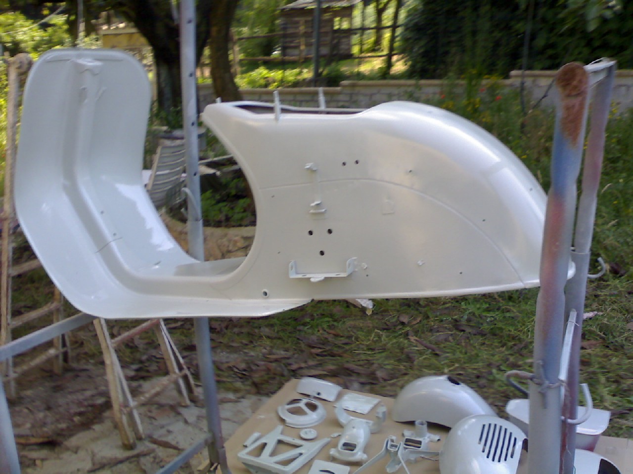

Vespa Servizio
Cittā: Roma
719 Messaggi
Inserito il - 22/06/2008 : 22:09:10  Mostra Profilo Invia a n/a un Messaggio Privato
Cazzius clay.... zio e it9eqo ahime avete ragione,il copribiscotto non vā in tinta
...purtroppo oggi lo abbiamo verniciato in tinta... e Paolo me lo ha pure ridetto...
Poeta:Ciccio ma sei sicuro che il copribiscotto vā in tinta???
Ciccio:si Pā...
Oh ero convinto che andasse in tinta...vabbč ormai,ne rimedierō un altro
Vi faccio vedere la vespa verniciata...
...scusate la qualitā delle foto ma sono state fatte con il telefonino.
