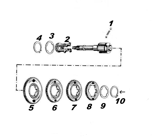

per l'ordine di montaggio ingranaggi ti puoi regolare con gli stampi piaggo che c'è in rilievo su ogni ingranaggio,è devono essere tutti rivolti verso il lato volano,,ma non sempre trovi gli stampi,,,
però se li osservi attentamente puoi notare che montantoli sull'asse devono mantenere tra loro la stessa distanza,se sono esatti e provi a girarli fra loro non devono strusciare,,il bordo centrale molto lucido deve sempre stare dietro l'altro,se qualcuno lo montasi al contrario ti accorgi che la sua parte esterna attorno ai denti poggia con l'altro con rumore di sfregamento,,
tò una foto con l'ordine di montaggio numerato:

Mitico ENZO!!! Giovedì mi dovrebbero arrivare GT, Frizione Crociera e freni e provo a rimontare il tutto e ti faccio sapere...CIAOOOO!!!!
