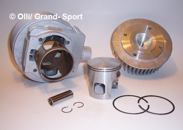

Citazione: ho anche una news...
ho sentito il quattro,e mi è stato detto che propio in questi giorni stanno provando il nuovo M1 per px e simili!!
 85,04 KB
eccolo qua
P.S.la tua vespa arriva a 110 con il 177 DR e solo con il 24? il mio PX oggi gia è tanto che è arrivato a 90 ma con il 20 |

Citazione: vespa 125 et3 ha scritto:
<blockquote id="quote"><font size="1" face="Verdana, Arial, Helvetica" id="quote">Citazione:<hr height="1" noshade id="quote">ho anche una news...
 85,04 KB
eccolo qua
P.S.la tua vespa arriva a 110 con il 177 DR e solo con il 24? il mio PX oggi gia è tanto che è arrivato a 90 ma con il 20 [/quote]
a oh...
dite che potremmo aspettarci dal quattro la risposta del falc 175??? |
 85,04 KB
eccolo qua
ciao vespa125et3, dove hai preso questa foto? |
