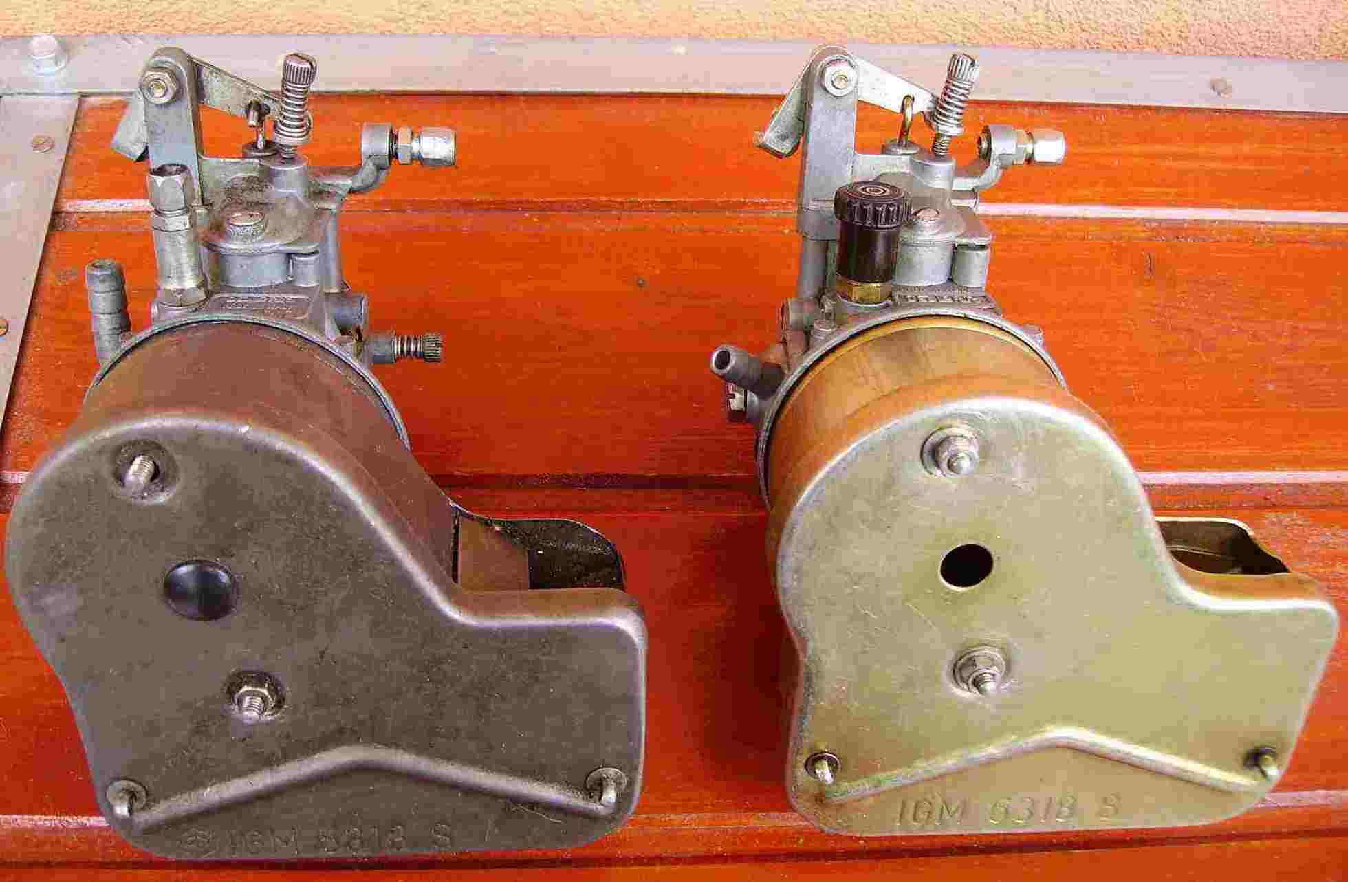

Che differenza c'è tra un 19.19 SHB(il primo) e un SHBC?
Per una vespa 50 quale metto?

se hai la 50 special metti quello della foto cioè il 19/19SHB
da 50 PK in sù monta il 19/19shbc
occhio anche i collettori sono diversi!!!

la differenza sta nell'aria...
nel primo l'aria si collega tramite una cordella al piolo sotto la sella.
il secondo si tira l'aria direttamente.

nono enzo i collettori sono uguali, e l'shbc è una cavolata che è solo per il pk.
Ormai gli shbc in vendita che si trovano hanno l'attacco gas a sinistra e il leveraggio dello starter stile vespa HP, ma basta cambiare la torretta in alto e va come un shb
anche il collettore è identico all'shb

io sulla mia special ho il 19/19 shbc.
Ma in sostanza non ho nemmeno io capito la differenza tra i due apparte il piolo dell'aria
