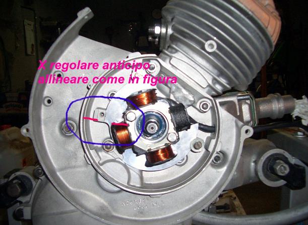

per l'anticipo segui questa regolazione!!
55,38 KB
basta allineare il taglio del piattello dell statore con il tassello del carter come da immagine!!

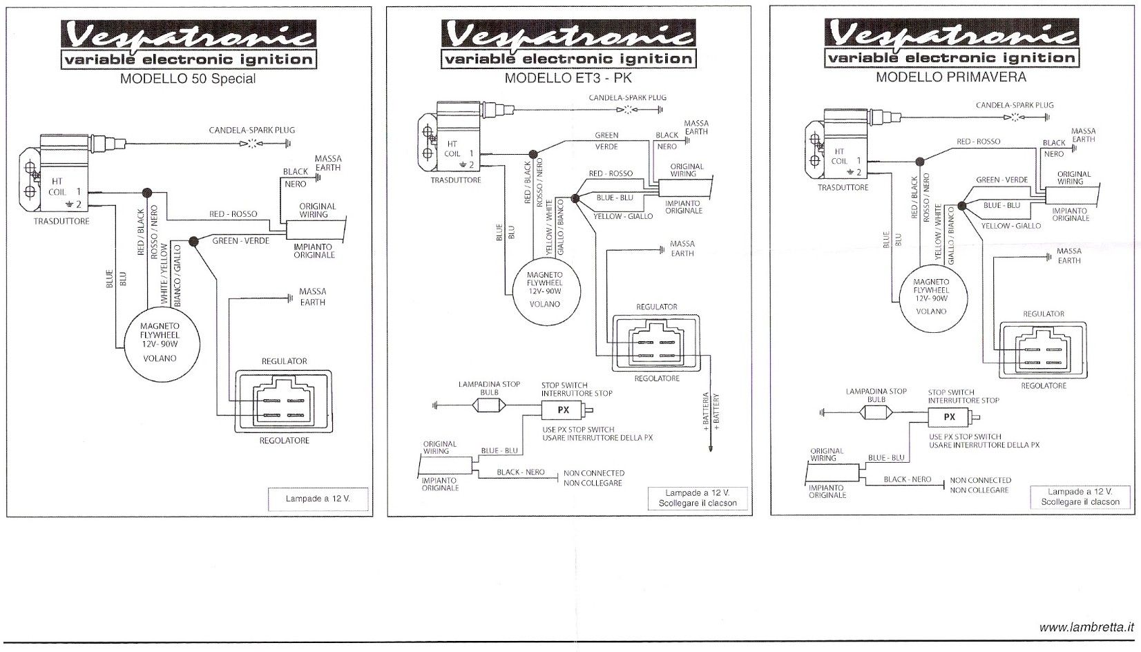

grazie mille, ora cerco di capire...come eletticista sono un po' uno 0!!Io, ho seguito questo schema che ora cerco di postarti cosi' se ne hai voglia mi dici cosa e' sbagliato, io ho tenuto in considerazione quello per primavera:

e devi tenere in considerazione SOLO QUELLO DEL PRIMAVERA!!
esegui tutte e 3 le modifichine che ti ho detto,
il vespatronik lo si mette a punto il pochissimo tempo!!

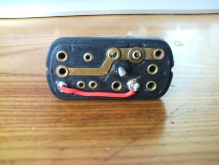

basta che tagli la pista in rame e colleghi il morsetto 3 al 7 con un pezzetto di filo lungo circa 3.5 cm!!
se trovo delle foto ti faccio vedere!!

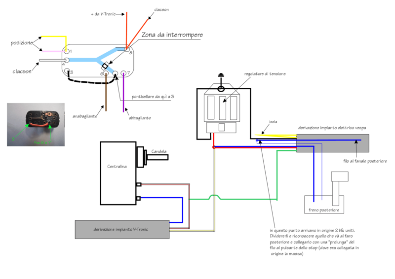

eccoti le 2 foto!!
81,58 KB
21,07 KB
se presti attenzione,sul tuo devioluci vicino ad ogni forellino nella parte posterioreci sono dei numerini stampati!!
tu devi collegare il n° 3 al punto tra il 6 e il 7!!
mi son confuso,
non al 7 MA TRA IL 6 e il 7 !!

ok, molto dettagliato il tuo schema, grazie, sto' notando che alcuni collegamenti sono differenti dallo schema orig. vespatronik per primavera.Appena ho tempo mi ci rimetto sopra e faccio i nuovi collegamenti.Per me capisci, serve una giornata!

stai tranquillo tavola!!
guarda bene il mio ultimo ckema che ho postato per tè!!
se stai attento e ci pensi un'attimo,la soluzione sarà propio lì!!
sotto al naso!!

ti ho appena risposto all'MP,
però ti riporto qui parte di cio che ti ho scritto,in modo che possa essere utile ad altri!!
allora,hai presente i 2 fili blu che vanno collegati nel connettore dei cavi fissato al carter??
ecco,li devi tagliare dividendoli,
e intecetti quello che va al faro posteriore!!
lo capisci perche tirandolo vedi muoversi di poco poco il filo blu del faro dietro!!
bene,ora lo prendi e lo colleghi direttamente nel morsetto dell'interruttore che era destinato al filo nero (che ora tagli via e isoli)
ti servirà un pezzetto da circa 40 o 50 cm di filo perche è necessario fare una prolunghina da quel filo blu che hai appena tagliato (quello che arriva dal faro posteriore) per arrivare fino all'interruttore!!
fai queste due piccole operazioni,
e vedrai che lo stop funzionerà a dovere!!
