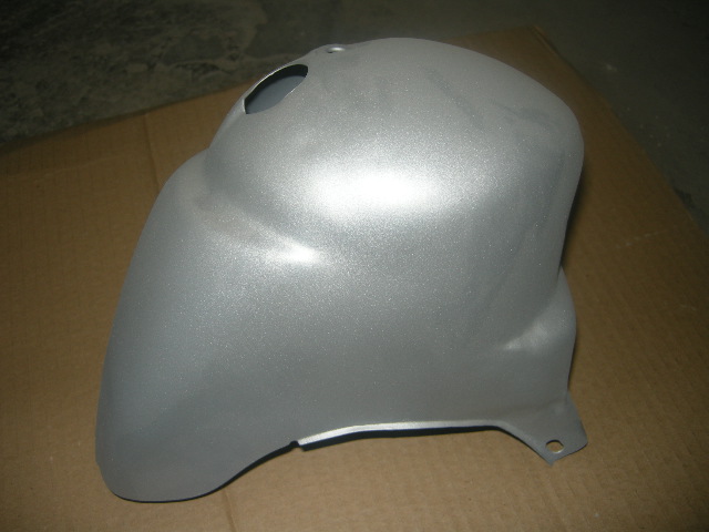

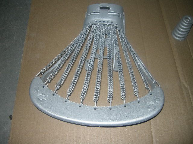

La molla se non va verniciata,cosa gli faccio (spazzolata e via ?)

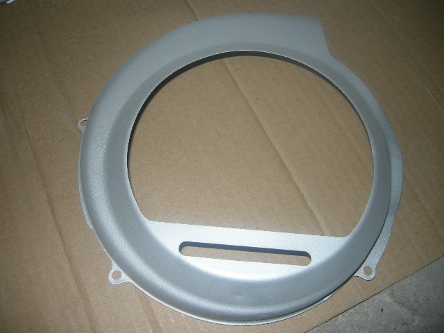

Cavalletto,copriventola,cuffia copricilindro,telaio sella,come vanno fatti?

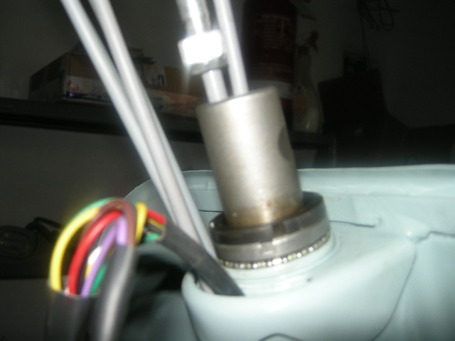

Con questa foto va bene il lavoro che sto facendo i dadi sono solo due e nuovi, mentre quando gli ho smontati erano due + una ranella col maschio all'interno che adesso non ci sta perchè non c'è spazio
spiegatemi

comunque,per la molla,se ti và,e dovresti,rismontala,la spazzoli con il frullino bene bene a farla tornare a metallo e poi trasparente opaco,io ho fatto così.
la guarnizione dello stop ripeto andrebbe grigia ma va bene anche quella.
cavalletto stessa operazione della molla,sfrullini,trasparente opaco e via...
copriventola va bene come lo hai fatto tu con grigio alluminio cerchi.
Il copricilindro c'è chi dice che andrebbe fosfatizzato e chi dice che andrebbe zincato a freddo martellato,il mio è stato fatto zincato.
Telaio sella è perfetto,grigio allumio cerchi.
Per la forcella va bene così.rimettici quella ranella...perchè non hai più spazio???
Ahhh... blocca con del nastro la boccoletta della corda del contakm,se ti cade giù son dolori,a me è caduta dentro alla forcella,ci ho messo un 1/4 d'ora a tirarla fuori...
