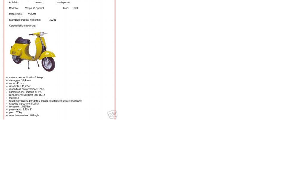

Inserito il - 18/03/2008 : 11:33:15  Mostra Profilo Invia a n/a un Messaggio Privato
allora il V5A2M è la SPECIAL a tre marce (sarrebbe il vespino con la scritta special in corsivo) ed è stata prodotta dal 1969 al 1972

Inserito il - 18/03/2008 : 18:57:25  Mostra Profilo Invia a vespino un Messaggio Privato
ma come è possibile? la mia vespa ha 4 marce e non 3!!cosa significa 2M nella sigla V5A2M ?? mi sembra impossibile che è stato cambiato !!anche perchè è sempre un 50!!

Inserito il - 26/03/2008 : 21:09:35  Mostra Profilo Invia a poderosa un Messaggio Privato
intanto, si tratta di una special 4 marce, sucessiva al 75 ma precedente al 79,,,il motore se V5A2M è stato cambiato,,,
la bobina all'inizio era interna, ma il tuo modello la ha gia esterna, non pero il tuo motore,,,,
capito?

Inserito il - 31/03/2008 : 13:18:44  Mostra Profilo  Visita l'Homepage di poeta  Clicca per vedere l'indirizzo MSN di poeta Invia a poeta un Messaggio Privato
V5A2M, motore rigorosamente a TRE marce, montato dalla 1969 fino al 1974 su le vespe SPECIAL e 50R faro tondo a TRE MARCE!
abbinato a TELAI serie V5A1T (faro tondo 3M 50R), V5A2T (prima serie Special 3M), V5B1T (seconda serie Special 3M)
Che sigla telaio hai sulla tua?
Se V5B3T si tratta di Special dal 75 al 78 4Marce e quel motore non è il suo, o meglio i carter non lo sono.

Inserito il - 31/03/2008 : 13:44:47  Mostra Profilo Invia a vespino un Messaggio Privato
purtroppo ho sigla V5B3T certo che si sono proprio divertiti a modificarela!!
ma come è possibile che abbia 4 morce?? se il motore è da tre??
