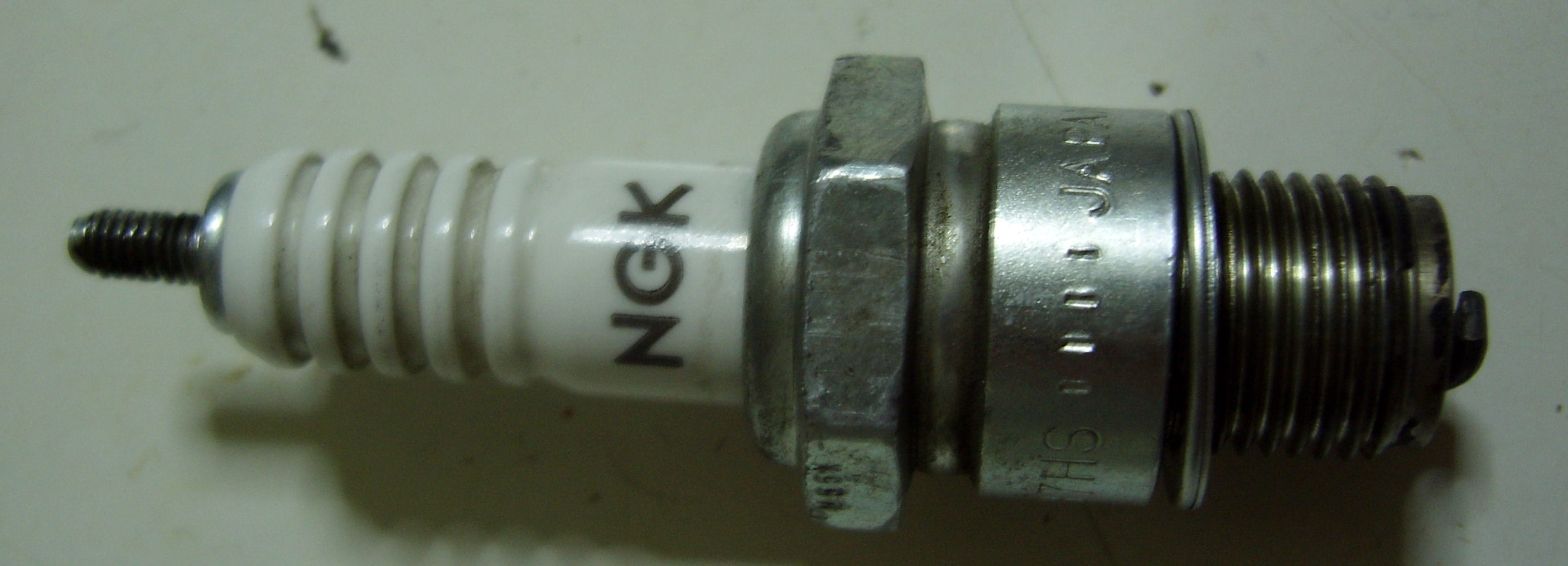

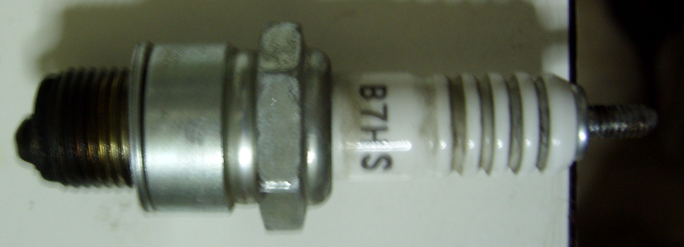

Comincia a vedere di ke kolore è la scintilla...se è blu o è rossa...
La corrente gli arriva in modo corretto ???
Riesci a farla partire a strappo? Cioè spingendola e poi ingranando la II o la I ???
Di che colore è la candela ???

Candela appena tolta
259,17 KB
e poi pulita un pokino
316,35 KB
