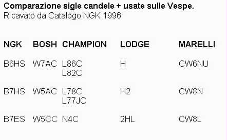

BRUNOET3, hai mica il link di una tabella di cross reference tra le NGK e le Denso?

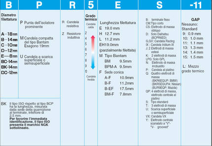

vi vuole un numero piu fredda d'estate e uno piu calda d'inverno!!
es:
la 7 per l'inverno e la 8 per l'estate!!

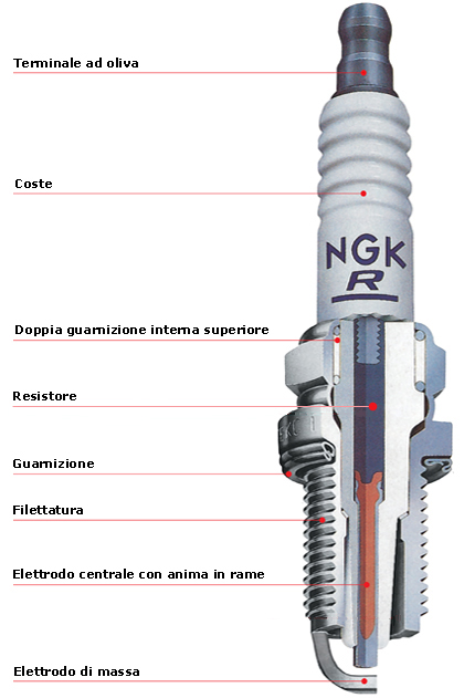

le tabelle....
anche quelle le ho....
one moment please.......
BRUNOET3
la Stròpa di BR1
3834 Messaggi
Inserito il - 10/03/2008 : 20:13:48  Mostra Profilo Invia a BRUNOET3 un Messaggio Privato
29,78 KB
49,11 KB
123,74 KB
Allegato: Nuovo Documento di testo.txt
6,72 KB
