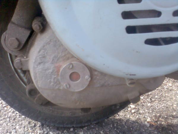

ciao a tutti, oggi, guardando una vespa 50, ho notato una cosa strana sul carter. Voi che siete esperti, sapete dirmi di che cosa si tratta.

è in corrispondenza del cuscinetto dell' albero secondario delle marce...una riparazione

molto probabilmente,in quel punto il carter è stato sfondato..
forse per una botta o molto piu probabilmente per un'eccesso di forza bruta nell'inserimento della cassettina del primario!!!
una pezza ar cu*o insomma!!!!

blocco molto corroso,probabilmente vespa che bazzica in zona di mare,,
cedimento sede cuscinetto per eccesso di corrosione con conseguente indebolimento dello spessore,,
cmq si tratta di riparazione,,come ben a già detto gl'ispettori Claudio e Bruno,,

secondo mè invece non è corrosione...
si sarebbero corrosi anche il fodero dell'ammortizzatore,la parte inferiore del carter,le teste dei prigionieri,
e la gomma...
La gomma!!
non mi sembra un gommene di mare!!!
secondo mè,li hanno scaldato e saldato e rattoppato come dei contadini!!!

Inserito il - 06/03/2008 : 08:00:42  Mostra Profilo  Visita l'Homepage di poeta  Clicca per vedere l'indirizzo MSN di poeta Invia a poeta un Messaggio Privato
Quei CARTER...vanno sostituiti al più presto!
nuovi sui €300-350, usato un blocco non funzionante sui 150, con l-occasione si rif' il tutto e sono altri minimo 200...se fai da te ovviamente....
Ma se trovi un blocco da un amico a basso costo, e te la studi bene [ probabile che con 150 euri te la cavi....mettendo questo qui e quello li...
e anche solo il semicarter lato volano.....
comunque a me sembra un pò una marocchinata...

ti conviene sostitutirlo se nn ti vuoi torvare con il culo per terra...

da sostituire assolutamente! ma che diavolo di riparazione è quella??!

in quei carter qualche furbacchione ha fatto male l'accoppiamento durante la chiusura,e li ha forzati finche' e' riuscito a chiderli ma con l'albero del cambio non perfettamente infilato nell'apposita rulliera,ha sfondato all'esterno.roba che succede se si fanno le cose in fretta o senza avere le debite conoscenze.comunque un paio di carter cosi(Se la riparazione e' fatta a dovere)non comportano nessun problema.
sostutuire solo mezzo carter nel 90%dei casi equivale a ritrovarsi con un motore che non si chiude,con la valvole che non lavora,con basamento cilindro sfalsato e anche con gli assi dei cuscinetti di banco fuori linea.i carter e' sempre bene sostituirli in coppia

guardate che conosco la vespa e gira gia da qualche anno ogni giorno
il meccanico lo conosco anche, mi ha aiutato a rifare il motore della mia vespa

quindi secondo te quella li non e' una pessima riparazione ma e' qualcos'altro che magari serve a rendre la vespa piu performante ?????
he he!!
si vede che monta un sequenziale,
o un cambio specialissimissimo!!!
