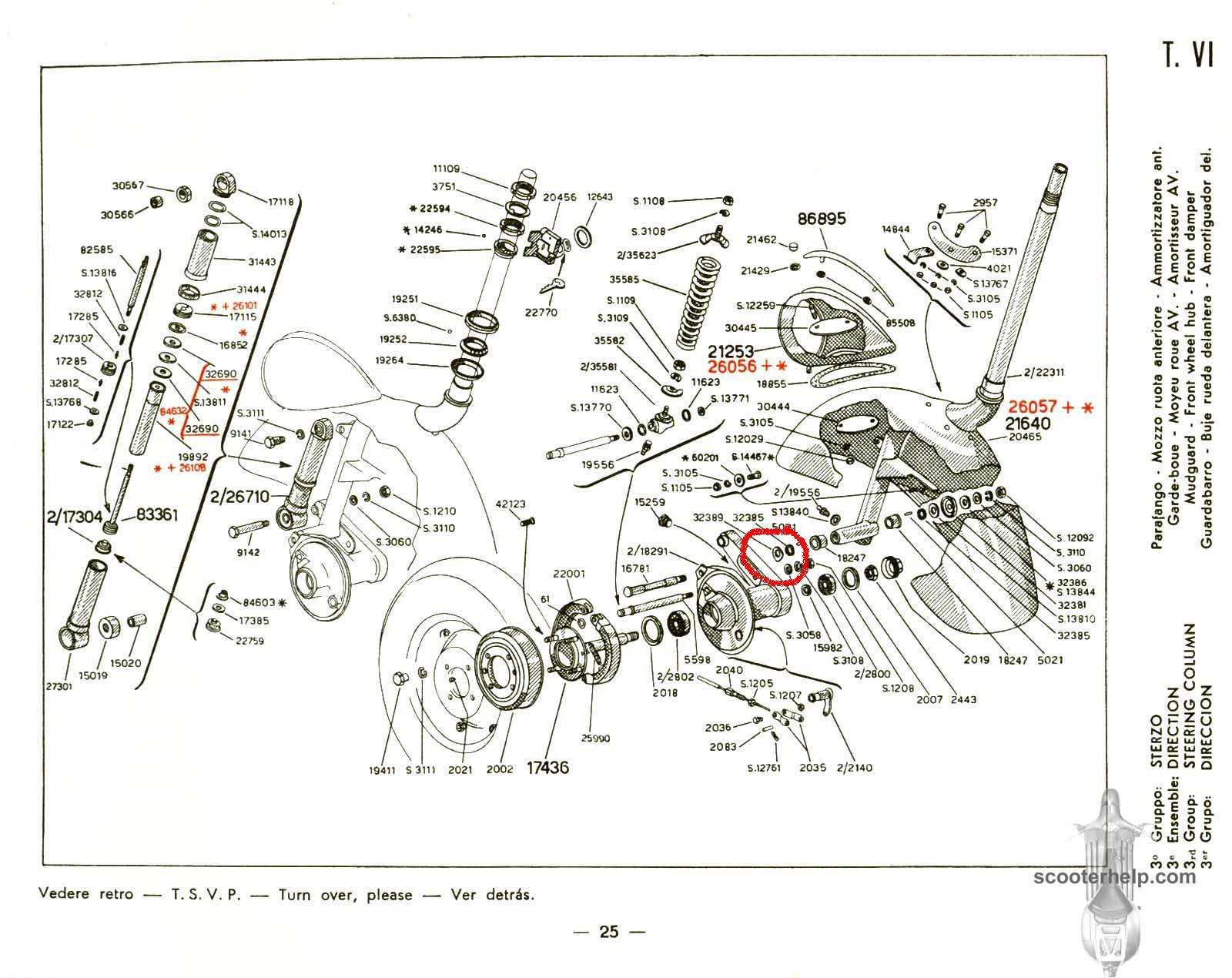

Inserito il - 05/11/2008 : 18:17:41  Mostra Profilo Invia a fdelt un Messaggio Privato
Qualcuno sa dirmi a cosa serve questo pezzo?Dovrebbe andare dalle parti del biscottino ma non mi ricordo più dove.
41,58 KB
Vespa Servizio
719 Messaggi
Inserito il - 06/11/2008 : 10:57:44  Mostra Profilo Invia a n/a un Messaggio Privato
Ciao fdelt, ti posto un immagine,il pezzo che ti interessa è il n° 32389, va montato tra forcella e biscotto...
286,38 KB
...evidenziato in rosso...
Scusate le dimensioni dell'immagine,non sono riuscito a ridimensionare...

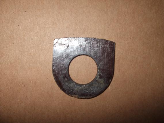

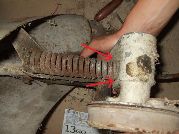

Inserito il - 18/11/2008 : 17:44:13  Mostra Profilo Invia a fdelt un Messaggio Privato
Premetto che non ho trovato niente, ma è possibile che ci fossero dei cerchietti di gomma nei punti indicati?Se si in tutti e due?

Scusami fdelt,che cosa vuol dire che non hai trovato niente??
L'esploso è chiarissimo
Stampati l'immagine che ti ho postato e guardatela bene

Inserito il - 19/11/2008 : 18:19:23  Mostra Profilo Invia a fdelt un Messaggio Privato
Intendo dire che smontando non ho trovato niente, ma ad esempio sulla vnb c'erano due rondelle di gomma. Dall'esploso non si capisce se sono di ferro o di gomma.
Magari qualcuna di quelle evidenziate?
48,58 KB
Per BR 6:trovi tutti gli esplosi che vuoi per vn1 su www.scooterhelp.com

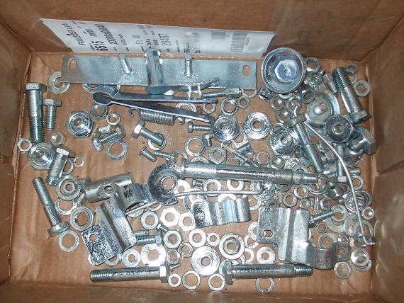

Inserito il - 09/12/2008 : 19:50:33  Mostra Profilo Invia a fdelt un Messaggio Privato
Bulloneria zincata. Mancano ancora molla e cavalletto
52,42 KB
79,04 KB
tazza
Città: marche
1776 Messaggi
Inserito il - 10/12/2008 : 17:42:34  Mostra Profilo Invia a n/a un Messaggio Privato
pagato quanto la zincatura?
