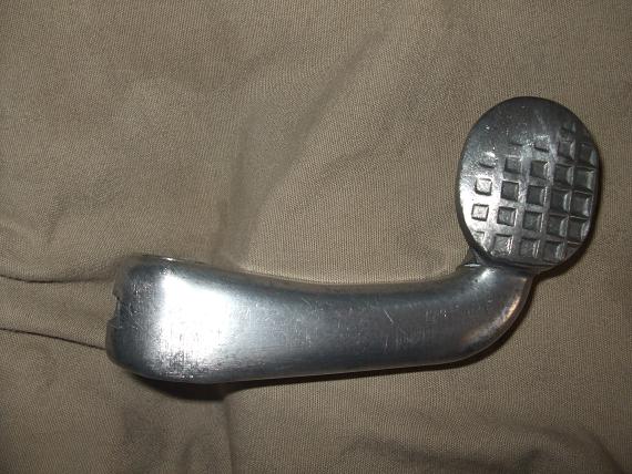

pedale freno recuperato:
63,79 KB
Inserito il - 01/08/2008 : 15:25:51  Mostra Profilo  Visita l'Homepage di poeta  Clicca per vedere l'indirizzo MSN di poeta Invia a poeta un Messaggio Privato
recuperato.......e bene.... anche qui i segni dell'usura del tempo, che lo rendono tanto VINTAGE, da preferirsi ad uno nuovo comunque, anche se liso....

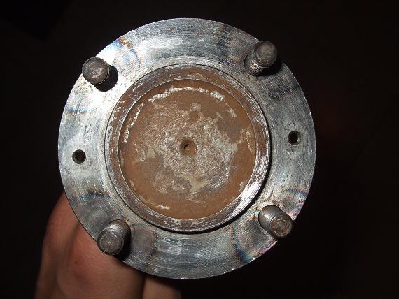

Qualcuno sa se devo verniciare la parte centrale del mozzo (quella che si vede ancora dopo aver montato il tamburo)?Domani metto una foto per spiegarmi meglio
Si va colorata anche quella. Mandi Mandi

Inserito il - 30/09/2008 : 19:00:00  Mostra Profilo Invia a fdelt un Messaggio Privato
Quindi solo la parte centrale, il resto lo copro con nastro adesivo?
54,55 KB
