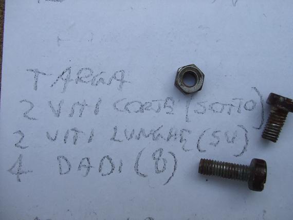

Una domanda: ma come fate quando portate quella grossa quantita di bulloneria a zincare tutte insieme, come si fa agevolmente a non dimenticarsi ogni vite dove va?
Inserito il - 11/12/2008 : 14:03:01  Mostra Profilo Invia a n/a (ex wyatt) un Messaggio Privato
io ho preso le misure di tutte e le ho scritte su un bloc notes ... è un lavoraccio

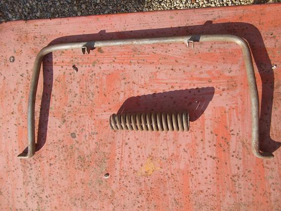

Ho pagato i pezzi della foto più la molla 10 euro.
I lavori procedono abbastanza lentamente, ma il carrozziere dovrebbe consegnarmi la vespa a gennaio.
Per "classificare" le viti ho fatto così:

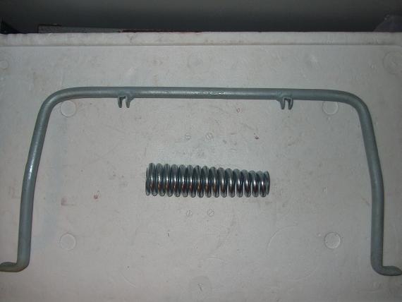

Ecco gli ultimi pezzi zincati:
