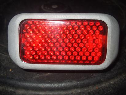

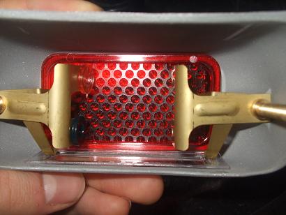

Inserito il - 14/04/2008 : 17:48:26
Ecco il fanalino preso nuovo da p4scoli. Sapete come si toglie il vetro?

Inserito il - 14/04/2008 : 21:53:30
Devi smontare quei due prigionieri con dado e controdado,sotto alle linguette che tengono le lampadine ce ne sono altre due che tengono il vetrino rosso e anche altre due che tengono quello trasparente per la luce sulla targa

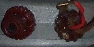

Quelle due prese sono rarissime!Sono avvitate al motore e quella BT ha un buco in mezzo dove passano i fili elettrici che poi si collegano co delle viti. Ti metto una foto, i fili però non sono collegati.

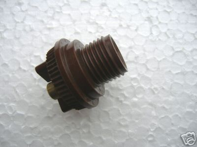

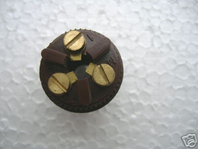

Fdelt ho trovato questa.Quella di sinistra ce l'ho mi manca la l'altra.Se non sbaglio a protezione viene messo un cappuccio in gomma? (questa penso sia quella di destra dalle tue foto),sbaglio?:

Inserito il - 15/04/2008 : 11:13:33
Si po4ever,questa che hai preso è la presa BT,e non sbagli ci và un cappuccio in gomma dove entrano i fili dell'impianto elettrico che escono da sotto al serbatoio,invece da quell'altra escono positivo e negativo che vanno alla bobina.
Queste due prese sono uguali alle mie sul motore della VL3.Immagino quindi che anche i fili che escono dallo statore siano gli stessi.
