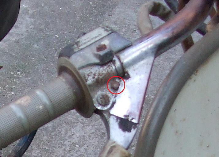

Torno a fare questa domanda nella speranza che qualcuno mi sappia aiutare: è originale la vite evidenziata o devo chiudere il buco prima di cromare il manubrio?

io ti risponderei per la 2 volta ma credo che tu non mi ascolti.. torna indietro nel tempo, sui primi messaggi del tuo post, vedrai che la risposta la trovi.. poi sei libero di fare quello che ti pare ma ribadisco che quella faro basso dovrai avere piu accortezza nel restauro.. se vorrai rispettare l'originalità... spero che tu mi abbia capito.

Scusa zio giulio, mi sono accorto solo adesso che mi avevi già risposto. Per più accortezza ti riferisci al devioluci che ti ha fatto discutere con poeta?
