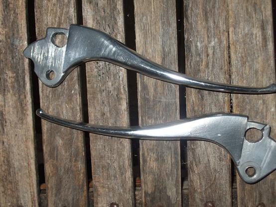

Vi aggiorno un po' con le leve lucidate:

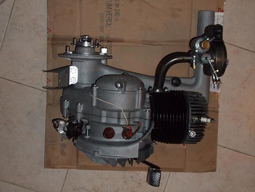

vedete questa immagine...
40,38 KB
sopra al motore escono due prese, penso per la BT e una per la corrente della candela.Riuscite a dirmi come sono collegate e dove posso reperire questi pezzi.Sotto quale nome li cerco?

Quelle due prese sono rarissime!Sono avvitate al motore e quella BT ha un buco in mezzo dove passano i fili elettrici che poi si collegano co delle viti. Ti metto una foto, i fili però non sono collegati.

1776 Messaggi
Inserito il - 01/04/2008 : 19:38:12  Mostra Profilo Invia a n/a un Messaggio Privato
sai dove si possono trovare per acquistarli e come si chiamano tecnicamente?

mi stupisce come poeta nn ti abbia rimproverato sull' estetica del motore, ti dico questo perche io nn sono molto favorevole alla sabbiatura dei carter, e io tuoi sembrano proprio sabbiati.

a parte che dopo 1 km si sporcherà tantissimo nn è stato rispettato l'effetto originale della finitura dei carter che a mio parere con macchie indelebili sull'alluminio stanno molto bene su di una vespa datata.
forse la colpa è mia, sono troppo pignolo e ci perdo troppo tempo a pulire quei carter (2 giorni anche più) dovrei forse adottare questa procedura di sabbiatura.
é solo un mio parere, complimenti per il restauro.

I carter non sono sabbiati(forse nelle foto lo sembrano).Li ho puliti con acido cloridrico diluito che forse ha tolto un po'della patina originale perchè avevano delle incrostazioni che non venivano via. L' unica parte sabbiata è il cilindro.
Per po4ever:penso che si chiamino prese bassa e alta tensione.Puoi provare sul sito di mauro p4scoli o da zanghetopi, nella sezione parti elettriche.

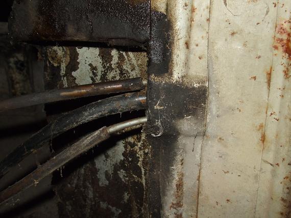

In questo punto, oltre a quelli del cambio, anche i cavi di frizione e acceleratore avevano una guaina supplementare. Sapete se in origine era presente o no?
