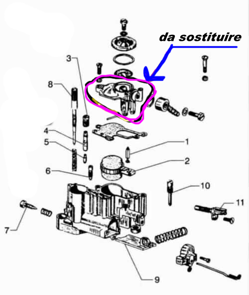

Inserito il - 06/03/2008 : 00:09:50  Mostra Profilo Invia a richiesta cancellazione un Messaggio Privato
tante volte capita che non è solo spillo,ma pure tutto il pezzo dove si monta il filtrino benzina il galleggiante e lo spillo,,perche si consuma anche dove appoggia lo spillo,,
114,51 KB
lo vendono singolarmente in negozzi di ricambi moto
