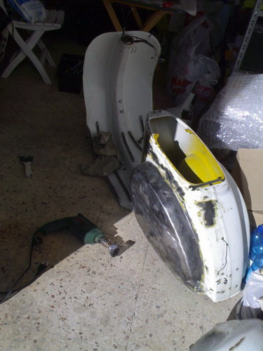

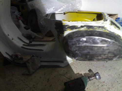

smontata e fiancata appena sverniciata con trapano e spazzola rotante....ma che lavoro da pazzi! con la sabbiatura forse forse....
Ma con la sabbiatura si arriva fino alla lamiera come sto facendo io oppure rimane uno strato vecchio???e dentro bisogna sabbiarla pure? e per il colore, dentro lo stesso di fuori??
grazie.

si con la sabbiatura arrivi al ferro!! ed e' un lavoro molto meno lungo, anche se un po costoso...
anch'io con il mio special ho usato la mola per sverniciare e ci ho messo circa 5 giornate!!
