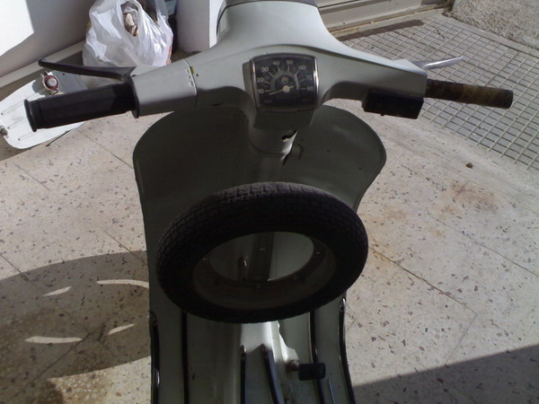

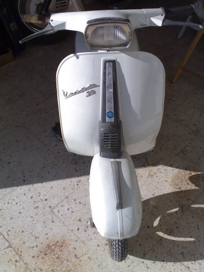

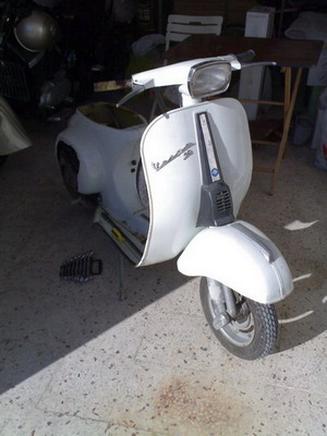

Ciao a Tutti, mi sto accingendo per la prima volta allo smontaggio della mia Vespetta Special, un bell'esemplare V5A2T del 1971, 3 marce.Vi allego qualche foto e Vi invito ad inviare consigli.
 62,72 KB
 42,82 KB Immagine:
 81,59 KB
poderosa
Prov.: Genova
Città: genova
3263 Messaggi |
Inserito il - 04/03/2008 : 19:48:00
| bravo, la mia era piu o meno in questo stato e pur senza esperenza è venuto un buon lavoro... |

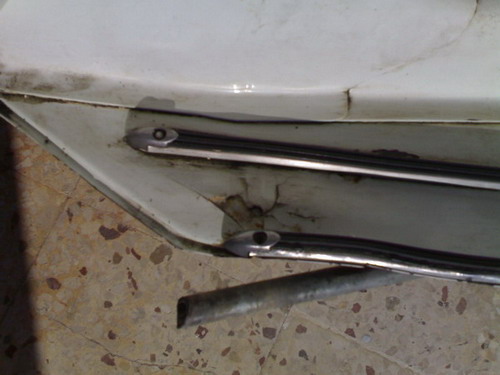

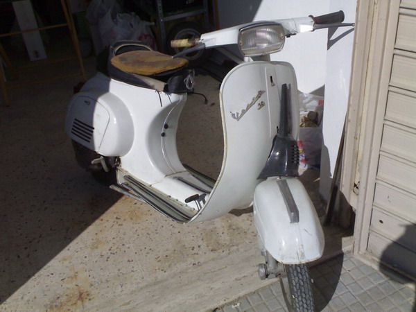

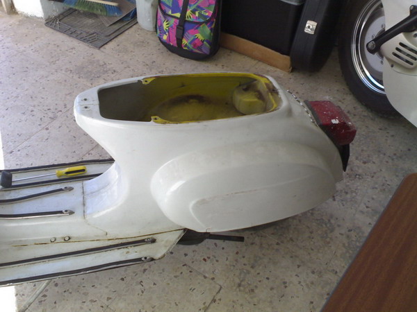

si , non è messa proprio male, a parte un po di ruggine nella pedana a causa del cavalletto, che essendo storto sbatteva e negli anni ha rovinato una piccola parte della pedana destra, il colore originale era il bel giallo cromo, dipinta poi bianca circa 25 anni fa e ora la riporterei alle condizioni originali, allego altre foto....
 81,59 KB
 83,78 KB
 80,08 KB |

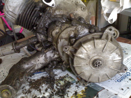

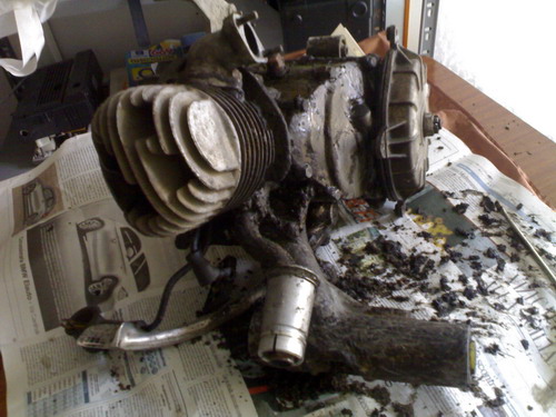

ho smontato il motore originalissimo e mai smontato prima, ah ah un po' sporchino, vero????
 82,79 KB
 77,79 KB |

| qualcuno sa se il fanale posteriore è originale?? non dovrebbe essere quello piccolino con tettuccio nero??? |
Ratman
Regione: Lazio
Città: Roma
764 Messaggi |
Inserito il - 04/03/2008 : 21:07:01
il fanale non e' originale. ci vuole quello che dici te (fanale special con tetto nero)

e ha anche il fanoso nasello nero bella ma è stata riverniciata? quel giallo che è? |

questa è la parte più usurata del telaio, colpa del cavalletto storto che butterò sicuramente ( lo conserverò come originale ...)
 50,13 KB |

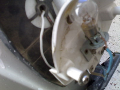

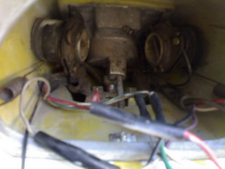

il fanale era collegato ad un solo filo bianco, ne serve qualche altro??? e poi non capisco come mai quando passavo da anabbagliante ad abbagliante ( o posizione- anabbagliante???) anche il faro dietro cambiava lampadina!!! mah, credo che con il fanalino originale non ci sarà tale anomalia, vero??
 35,09 KB Immagine:
 43,24 KB |

| caro General Lee , ebbene si, la vespa era originariamente giallo cromo , poi e stata riverniciata in bianco (spino??) molto male, ma tornerà gialla! |

a scs nn avevo letto più in la cmq che razza di cavalletto è, ha spaccato proprio la lamiera   |

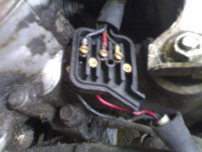

secondo voi i collegamenti e i colori sono corretti?? a cosa servono questi tre fili??
 40,72 KB |
