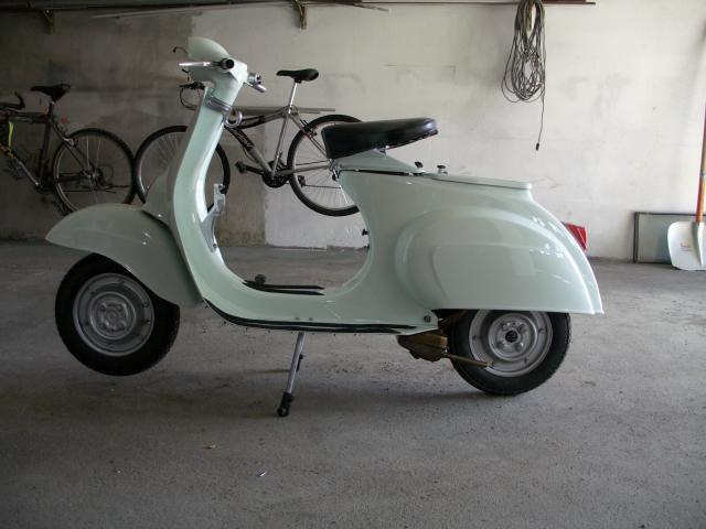

ma la sella lunga non era destinata solo alla "l" mentre sulla n andava quella con il gobbetto?
solo semplice curiosità avendo anch'io una 50n del 67 ho sempre saputo che montava solo il gobbetto, complimentoni per la vespina veramente un gran bel lavoro!
v_50n_1
Città: Riccione
68 Messaggi
Inserito il - 06/03/2008 : 11:44:45  Mostra Profilo Invia a n/a un Messaggio Privato
ti posso assicurare che ci va la sella lunga...la prima N montava la sella monoposto poi la lunga e credo, ripeto credo! anche il gobbino, ma dopo un certo anno.
gli esperti ti saranno molto piu utili di me.

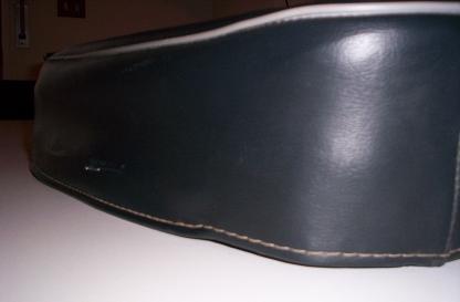

Ciao Fabino, complimenti per l'OTTIMO restauro. Se ne vedono poche di vespe restaurate così bene.
Ho letto che la sella l'hai presa sul catalogo vintage. Ha la cucitura inferiore BIANCA ?
v_50n_1
Città: Riccione
68 Messaggi
Inserito il - 07/03/2008 : 08:57:10  Mostra Profilo Invia a n/a un Messaggio Privato
Ciao jonata
grazie...
si la cucitura e bianca, esattamente come nella foto che hai spostato...però non ci metterei la mano sul fuoco, dalla foto che ho qui al lavoro sembra di si, ma appena torno a casa ci guardo bene.
Vespa 50N 1967 ... per il momento!!!
jonata
Prov.: Ancona
Città: Ancona
531 Messaggi
Inserito il - 07/03/2008 : 12:35:13  Mostra Profilo Invia a jonata un Messaggio Privato
Ciao Fabino, grazie. Dopotutto le selle del catalogo vintage sono le migliori e dovrebbero essere uguali in tutto e per tutto alle originali.
Comunque se puoi controllare mi fai un favore.
v_50n_1
Città: Riccione
68 Messaggi
Inserito il - 07/03/2008 : 20:14:49  Mostra Profilo Invia a n/a un Messaggio Privato
ho controllato...avevo detto che non ci mettevo la mani sul fuoco, infatti le cuciture sono nere

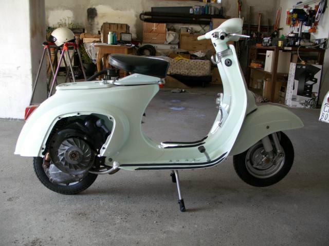

Bomba 82
ballano
Città: vaiano cremasco
900 Messaggi
Inserito il - 10/03/2008 : 10:30:35  Mostra Profilo Invia a Bomba 82 un Messaggio Privato
ciao la tua "piccolina" è proprio come la mia che anche io ho appena finito di restaurare ( a dire la verità sto aspettando che mi arrivi la sella,ora monta quella di un px) e anche la mia era azzurro chiaro e l'ho rifatta ancora come prima in tutto e x tutto... anche se il tuo verde non è abbinato all'anno di produzione è veramente bella COMPLIMENTI..... adesso in cerca di uno special!!!

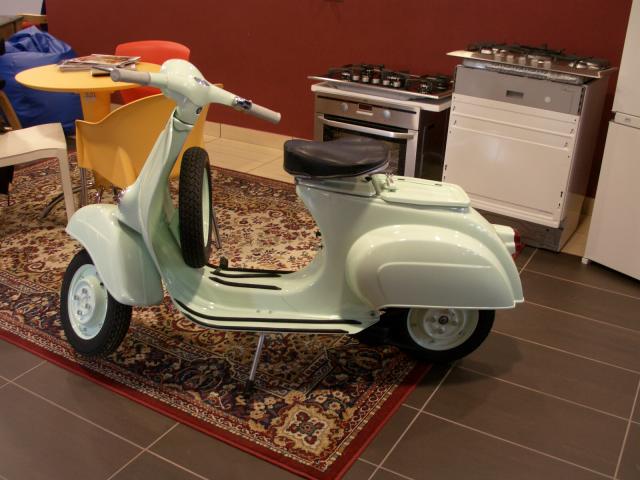

alfred
c.t.
1436 Messaggi
Inserito il - 10/03/2008 : 12:43:56  Mostra Profilo Invia a alfred un Messaggio Privato
bellissima complimenti
mi sai dire il codice colore ??
il motivo che ti ha fatto optare x questo colore anzichè il suo 303 riferito appunto al 67 ??
La mia 50/1967 l'ho fatta a codice, appunto 303
dalle mazzette piaggio non ho trovato la mazzetta campione
in finale è molto + chiara del 301 usato per la primaserie
v_50n_1
Città: Riccione
68 Messaggi
Inserito il - 11/03/2008 : 08:46:27  Mostra Profilo Invia a n/a un Messaggio Privato
Ciao alfred
al momento non ti so dire il codice colore so che non è nitro, ma bicomponente.
Ho provato a riprodurre sia il 301 che il 303, ma non avendo il campione ho preferito optare per questo.
ho letto che tu l'hai fatta in 303, non è che posteresti una foto? a casa ho ancora i due campioni in un barattolo non si sa mai che il colore sia giusto e non si sa mai che un domani mi venga il matto di riverniciarla...

Inserito il - 11/03/2008 : 09:38:46  Mostra Profilo  Visita l'Homepage di poeta  Clicca per vedere l'indirizzo MSN di poeta Invia a poeta un Messaggio Privato
Sella a GOBBINO "tipo special" solo sui modelli del 1969, ovvero ultimi esemplari tipo 50N "Unificati", coetanei delle SPECIAL prima serie, idem per la 50L se del 69 "fuoriserie" sella a GOBBINO. Tutte invece le 50R la montano a GOBBINO, inoltre...
TUTTE LE 50=N-L-R, quale che sia l'anno e il modello, MAI montano il GANCIO sulla sella!
MAI.
alfred
c.t.
1436 Messaggi
Inserito il - 11/03/2008 : 17:40:09  Mostra Profilo Invia a alfred un Messaggio Privato
la mia non è ancora finita, sto completando l'assemblaggio finale per ora ti metto due foto provvisorie (colore 303) ed una del 50ino ano 64 (colore 301)
per le altre vai a vere il mio post in restauri
ciao alfred
