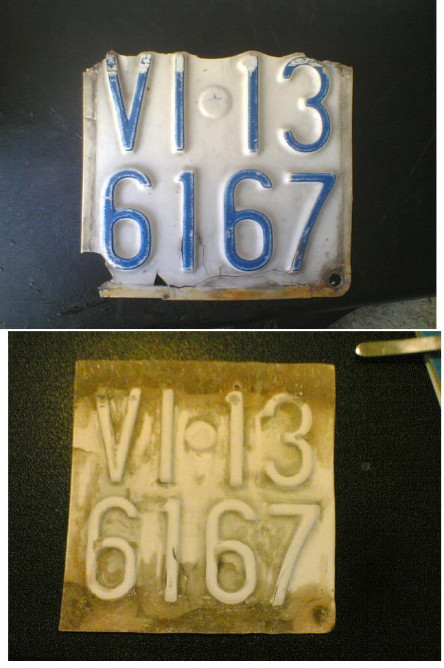

sto rifacendo la targa del mio px.
ora devo carteggiarla per bene e poi stucco.
che ne dite fino ad ora?
88,99 KB

complimenti...

hai delle crepe sui numeri, attento che per quewlle la base non basta

e si poderosa lo so bene.cmq il lavoro maggiore l'ho fatto.
ora devo rifinire bene ed e fatta

minchia com'era rotta!
bravo bel lavoro.
hai seguito il post o hai fatto da solo?

e si stava messa male soprattutto il lato di sopra,forse dovuto al bauletto posteriore che va montato nelle 2 viti superiori della targa
cmq ho comprato il kit e poi ho seguito le istruzioni delle FAQ.
non ricordo chi dice nel forum: il miglior modo di fare le cose è farsele da se(se non ricordo mele così dice)
ed è proprio vero!!!!!con 10€ sto per avere una targa nuova, e pensare che mi hanno chiesto 70€ per farmela.
che bello il fai da te!!!!!!!!!!!!

scusate la domanda, il marchietto della Repubblica si ripristina con pennellino e tanta pazienza -oltre che arte- oppure c'è qualche modo più semplice?
Inserito il - 05/03/2008 : 18:15:47  Mostra Profilo  Visita l'Homepage di poeta  Clicca per vedere l'indirizzo MSN di poeta Invia a poeta un Messaggio Privato
A mano oppure su Ebay li vendono, anche azzuri e adesivi, ma sono per le targhe nuove e quindi di poco più piccoli degli originali....se vai nel post in sezione RESTAURI della 180 rally di PODEROSA....
Ne vedrai delle belle!
Nacci che ti serve dai retta ...e guardaci...
Pennino a china o vernice finissimo, fissa con trasparente opaco acrilico al solito...come per i numeri, ladesivo è più definito, facile, il logo disegnato...ARTE ALLO STATO PURO!

quello che pensavo
grazie, andrò a curiosare un altro pò prima di sistemate la mia targa
