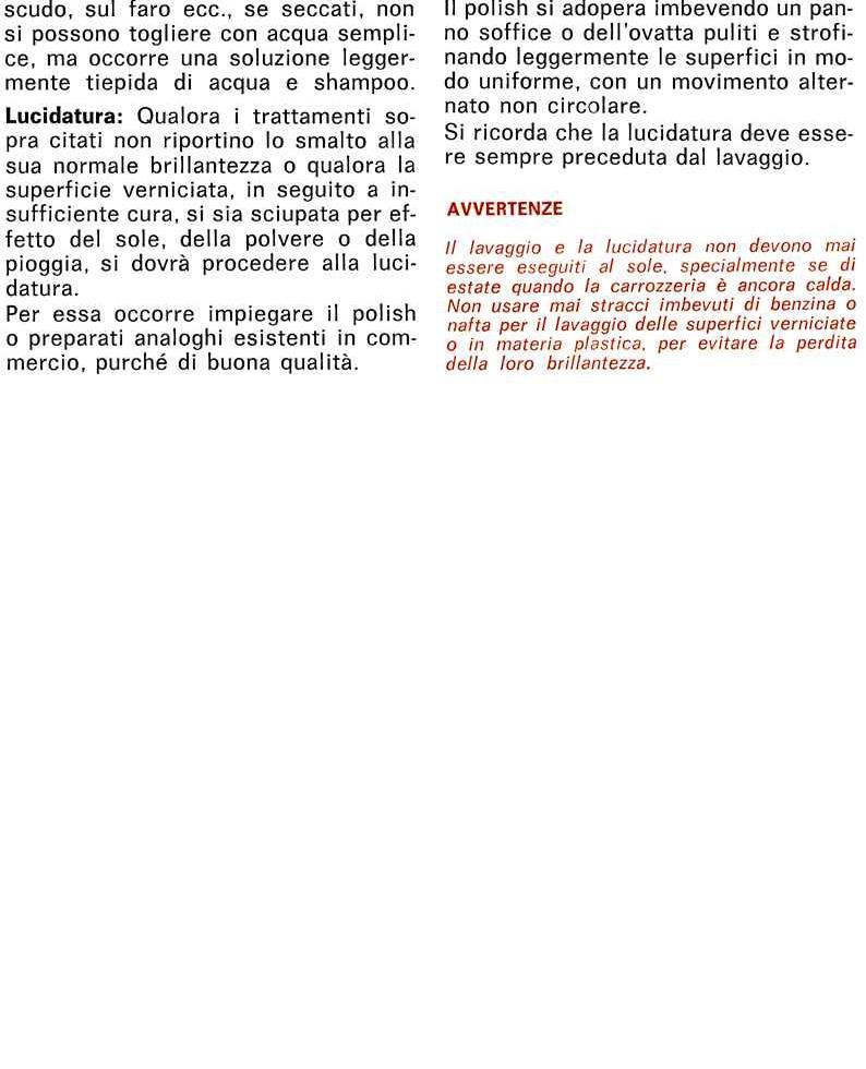

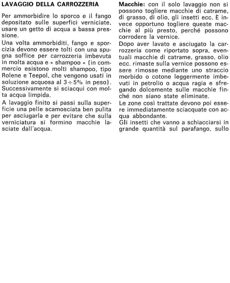

Per non sbagliare, io inserisco quanto detto dalla piaggio:
129,01 KB
94,78 KB
Credo sia molto chiaro...ciao!
