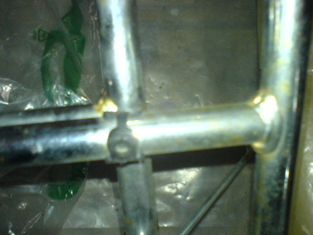

Volevo solo un piccolo consiglio per lucidare il portapacchi cromato che presenta un po nelle saldature e qua e la un pò di ossidazione che non so come definirla! Ma immaginerete!
Cosa mi consigliate per lucidarlo?? Pasta abrasiva? Si striscia? Boh...oppure un pò di CIF e cose del genere per pulire i fornelli...io non l'ho mai fatto! Ho addirittura sentito parlare di Coca cola e carta stagnola, ma io non saprei proprio come fare...bah!

non ho capito....ma se il portapacchi è cromato, non ha senso verniciarlo sopra..lo rovinerei..

Allora...ho provato con il SIDOL....il lucida metalli!
Ma ci sono delle macchioline difficili da togliere!!! ...ehm...come se avessero fatto i propri bisognini le mosche!

io per le cromature ho usato una paglietta di quelle per i piatti

per le macchioline dell'ossidazione direi paglietta finissima e pasta abrasiva, e olio di gomito...
poi per lucidare (senza smontarlo) direi qualsiasi prodotto per lucidare le cromature che trovi al supermercato, anche il sidol va bene credo

Il Sidol è perfetto x lucidare le parti cromate diventate opake. Se l'ossidazione fosse più profonda, vai con la pasta lucidante (e leggermente abrasiva) da carrozziere (mi viene in mente la marca Arexon in un tubetto)e con un dremel con il tampone x lucidare, farai capolavoro. Ciao

ottimo il sidol, oppure esiste della arexons, e lo trovi in qualunque iper o cerrefour, un prodotto in tubetto ( una sorta di pasta abbrasiva) e poi olio di gomito o meglio ancora se hai il dremel come ti e' stato suggerito.
Se i "fiori di corrosione" sono pero' molto profondi non si puo' fare tantissimo, cmq con i prodotti gia' suggeriti farai un ottimo lavoro

Per "il fiore di ruggine" sulle cromature, PASTA AEREXONS lucida metalli, è una abrasiva specifica per le cromature.
