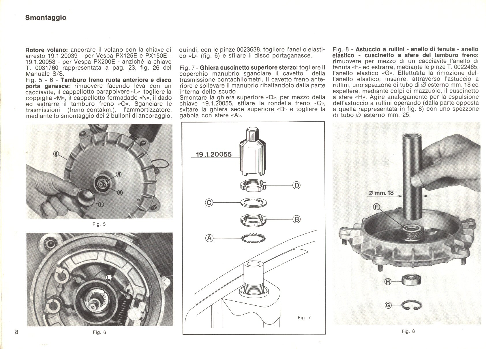

443,65 KB
ecco qua
vespa 125 et3
Prov.: Pescara
Città: Pescara
2836 Messaggi
Inserito il - 02/03/2008 : 21:27:22  Mostra Profilo Invia a vespa 125 et3 un Messaggio Privato
scusate per le dimensioni ma non so rimpicciolirla(non sono molto bravo al computer)

mi soniegato male, parlavo del cuscinetto posto all'interno del mozzo che togli dalla forca e non quello dove ci son su le ganasce!!

ma tu parli di quella all'interno del tamburo?se guardi piu a destra c'è scritto pure per quelli come toglierli
P.S.:le foto le ho prese dal manule di officina del PX(che mi sono scaricato dal mulo)
