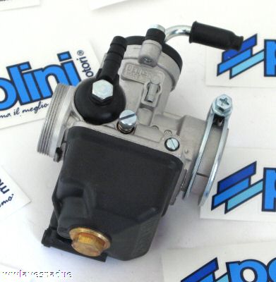

raga, siccome sto cambiando carburo e dal 20 sto passando al 24 phbl, mi spiegate come procedo alla regolazione di quest'ultimo, so ke la carburazione cambia da moto a moto, ma considerando ke questo carburo non lo conosco come procedo?
tipo da quale vite parto, quella di dx o quella di sinistra, avvito tutte e due e poi quale comincio a svitare....
abbiate pazienza sono un vespista in fasce...

la vite con molla cioè quella del minimo l'avviti a secondo se desideri che il motore tenga il minimo,,
quella più piccola e la vite flusso miscela che devi svitare 2 giri e mezzo o 3 a secondo della carburazione che preferisci
comunque se mi dici che configurazione ha il motore ti posso dare una carburazione più dettagliata,,

raga scusate la mia deficenza...minimo un giro e mezzo da tutto avvitato giusto?spillo alla seconda tocca ccome lo metto, dove si trova nella vaschetta di sotto come nel mio 20?e' la prima volta ke lo vedo sto 24....poi i getti sono quelli a filetto piccolo come quelli del shbc20l o sono completamente diversi?

Si certo, la vite aperta di un giro e mezzo dal tutto chiuso. Lo spillo conico si muove insieme alla valvola gas, per accedervi devi aprire la parte superiore del carburatore dove entra il cavo del gas (in foto è quella parte nera tenuta chiusa da due bulloncini), una volta aperto troverai che c'è un coperchietto di metallo su cui preme la molla, che tiene bloccato il cavo del gas e lo spillo. Rimuovendolo vedrai lo spillo, esso è bloccato sulla valvola gas da un piccolo fermaglio, per avere l'altezza corretta devi fissare tale fermaglio nella seconda tacca contando dall'alto. Dopodichè rimonti tutto procedendo all'inverso. (spero di esser stato chiaro...a parole magari sembra complicato ma non lo è)
Per quanto riguarda i getti, quelli a filetto piccolo (5mm) che negli SHB-SHBC fungono da getto massimo, nel PHBL invece si usano come getto minimo, per il getto massimo invece si usano quelli da 6mm. Tutti i getti (compreso quello starter) si trovano nella vaschetta cioè smontando il pozzetto inferiore.
