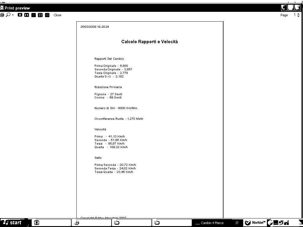

Per l'albero direi sicuramente un Mazzucchelli anticipato, e visto che vuoi montare il volano HP, che ha cono da 20mm, dovresti prendere la versione per PK 125 (quest'ultima affermazione prendila con il beneficio del dubbio, non ne sono sicuro).
Riguardo alla rapportatura, considerato l'uso "turistico" del mezzo, credo che si potrebbe lasciare tranquillamente l'originale et3 (24/61) con quarta originale. Certo non avrà un gran ripresa in quarta, ma diversamente, adottando la quarta Zirri, a fronte di una diminuzione del salto 3a-4a (non così utile in questo caso) si avrebbe una considerevole riduzione del rapporto finale, con conseguente diminuzione della velocità di crociera.
Un'alternativa più raffinata (se la rumorosità dei denti dritti non è un problema) sarebbe di adottare una 27/69 con 4a corta DRT. In tal modo si otterrebbe il duplice risultato di accorciare leggermente la 4a (ma non in modo eccessivo come avverrebbe con la 4a Zirri) e di avere la possibilità di variare il rapporto finale giocando con i pignoni a 26 e 28 denti (ad esempio per adeguarlo a differenti marmitte).
Allego prospetto delle velocità raggiungibili a 8000 giri con quest'ultima soluzione.
No no, non penso che al proprietario del mezzo interessi tanto del rumore ...Per quanto riguarda la campana da 24/69, marca?
Dove posso procurarmi la quarta corta DRT?

Per la campana la 27/69 la puoi prendere di qualsiasi marca (CIF, Olympia, RMS ecc.), sono tutte valide, se però pensi di montare anche la 4a corta DRT ti conviene acquistarla direttamente da Denis che vende pacchetti molto vantaggiosi comprendente campana a scelta + 4a corta + eventuali pignoni alternativi, informati qui http://www.uvageneration.com/denis.htm
