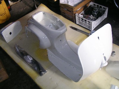

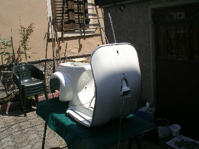

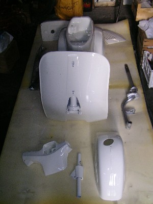

eccola qua dopo una lunga attesa, molto piu lunga di quella che pensavo...la mia vespa e' tornata finalmente a casuccia!!
28,29 KB
33,38 KB
36,6 KB
come potete vedere dalle foto, su consiglio del mio carrozziere di fiducia, ho optato per verniciarla in bicomponente...so che molti integralisti vespisti non condivideranno la mia scelta, daltronde per l'originalita' avrei scelta anch'io la nitro, ma sinceramente se devo spendere 1000 euro per restaurarmi la vespa, preferisco che il colore duri il piu' possibile...
a proposito...che ve ne pare della vespozza??
ora si passa al rimontaggio...lungo e doloroso rimontaggio...

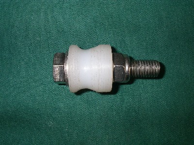

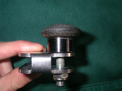

come prima cosa devo montare il bordo scudo, ma dopo essere passato alla Piaggio di Trento che vende la pinza a 130 euro, io e mio papa abbiamo deciso di costruircela da soli in acciaio, dato che mio padre lo lavora nella sua ditta...
all'inizio volevo comprare almeno i rulli di ricambio, ma qui alla Piaggio non ci sono, o non me li volevano dare...fatto sta che ora ce li dobbiamo costruire al tornio in teflon...
vi posto delle foto del primo prototipo dei rulli...
41,68 KB
52,46 KB
potrebbero funzionare correttamente secondo voi??
sarebbe molto utile che qualche possessore della pinza mi fornisse le MISURE DEI RULLI...in tal caso sarei poi felice di postare il progetto completo con tutte le misure per farne una faq e far risparmiare soldi a molti apmici vespisti...
aspetto le misure al piu' presto, grazie Mattia

Credo di si...

L'importante è che le due superfici appoggino xfettamente...sia l'una sull'altra sia anche sul bordo scudo...

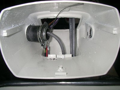

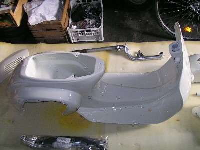

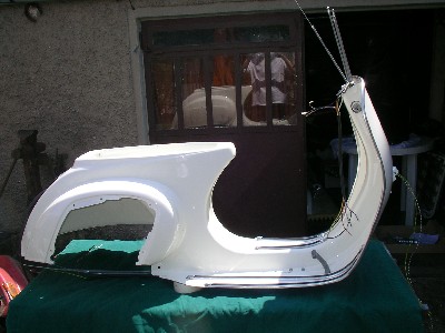

hei ragazzi...sono andato un po avanti con il montaggio...
sono riuscito a far passare tutti i cavi (gas, marce, frizione, freno posteriore), a montare bordo scudo e faro posteriore (nella foto non c'e' ancora)...
il lavoro e' andato avanti bene e abbastanza velocemente...anche per passare la fatidica treccia elettrica nel telaio non ho avuto molti problemi...
ecco un paio di foto...
34,13 KB
40,54 KB
poi ho montato il parafango sulla forcella, e qua iniziano i problemi... dopo averlo fissato con le viti e averlo messo al suo posto ho notato che girando (solo a destra!!!) la forcella, il parafango andava a toccare sullo scudo...non so proprio perche' dato che ho rimontato tutto come si deve seguendo gli esplosi, dunque non so che fare!!...
sapete cosa possa aver causato questo inconveniente???
grazie a presto

Inserito il - 10/05/2008 : 17:45:15  Mostra Profilo Invia a claudiovng un Messaggio Privato
MAttia,forse,il "vincolo"dello sterzo è un pò storto.Non so socme si chiama di preciso,ma è quel pezzo di ferro che impedisce alla forcella di girare a 360°....
oppure non è montatao bene il parafango...
poderosa
gli specialisti
Città: genova
3263 Messaggi
Inserito il - 10/05/2008 : 17:48:54  Mostra Profilo Invia a poderosa un Messaggio Privato
lo scontro della forcella, andava controlalto a telaio nudo per capirci,,,ho avuto lo stesso problema della rally...se è solo storto sei fortunato e puoi raddrizzarlo,,,se non c'è proprio piu è un guaio

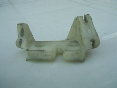

dunque...sono riuscito a risolvere il problema dello sterzo, ho montato freno anteriore e cavalletto...ora, prima di procedere a montare motore e tutto il resto, devo finire il manubrio...ho 2 problemi...
il pezzo nella foto seguente va montato all'interno del manubrio...da una parte vanno fatti passare i due cavi delle marce (a destra nella foto)...dall'altra parte ci va quello del gas????
16,02 KB

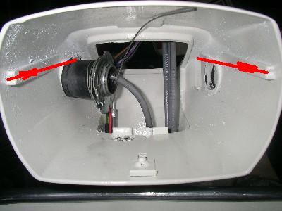

altra cosa...devo montare la cornice interna del fanale anteriore, con le sue due mollette fissate lateralmente...potreste indicarmi nella foto seguente dove vanno agganciate le due molle all'interno del manubrio???
32,57 KB
grazie a tutti in anticipo...

si,da una parte i cavi delle marce dal'altra del gas...
per montare la cornice interna fissa le molle così:
18,47 KB
infatti i ganci si possono vedere che escono dal manubrio da una feritoia dello stesso.
ps:ma li hai fatti passare dalla parte giusta quelle guaine?
cioè frizione-cambio a sinistra e treccia gas a destra?

si sono giuste, ma il freno non va li,,,,

ma il cavo del freno anteriore dove deve passare allora???
io l'ho fatto passare nel tubo del gas e poi fatto uscire dai buchi laterali del tubo per fissarlo alla leva...pensavo fosse giusto cosi'...
