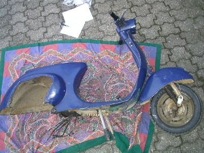

oggi ho smontato praticamente tutta la parte posteriore della vespa:
- serbatoio
- carburatore
- blocco motore
e' veramente sporchissimo nei meandri del telaio!!! tanto che mio padre, che mi aiuta nei lavori, mi ha detto che era da quando aveva 18 anni che non si sporcava le mani cosi'..
ora la vespa si presenta cosi:
62,04 KB
prossimamente procedero' con lo smontaggio della parte anteriore, cioe' manubrio, forcellone, ecc...

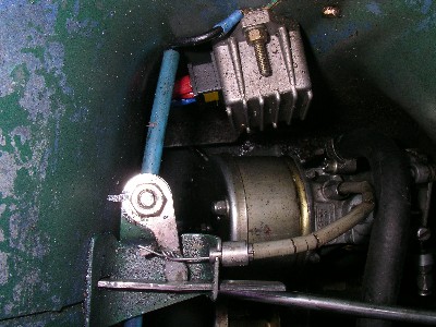

per quanto riguarda l'IMPIANTO ELETTRICO penso sia stata apportata qualche modifica...

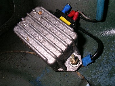

nella foto seguente si vede una centralina elettrica aggiuntiva (penso) vicino al carburatore, dalla parte del serbatoio...
45,75 KB
cioe' questa in particolare
48,95 KB

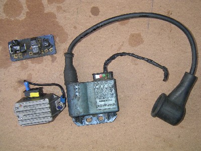

mentre quest'altro gruppo elettrico (quello con l'attacco della candela nella foto seguente) era attaccata al telaio dalla parte del motore, nelle prossimita' del gruppo termico...
46,33 KB
e qui in particolare
45,81 KB
penso che quest'ultima sia quella originale, mentre la prima sia stata aggiunta in precedenza..voi che ne dite???

quello che tu chiami centralina aggiuntiva è un regolatore di tensione... serve per nn far fulminare le lampadine e cose così...
