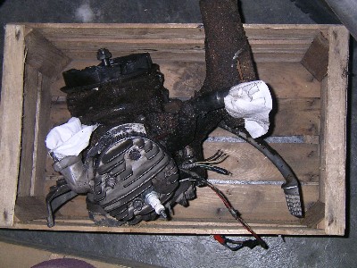

come potete vedere nella foto infatti il motore per ora e' ancora sporchissimo e barricato in un gabbione, in attesa di essere revisionato...

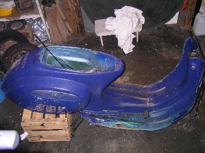

nel frattempo vi diletto con una foto della vespa smontata...
48,98 KB
i consigli sul da farsi sono sempre ben accetti!!...

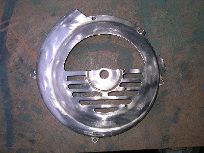

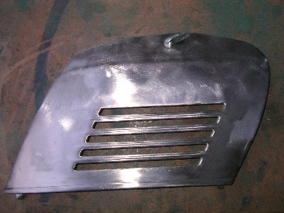

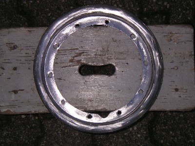

poi mi sono dedicato alla sverniciatura... dopo aver applicato lo sverniciante su sportellino, copri volano e uno dei 6 cerchi delle ruote, ho ripassato tutto con la mola ed eccovi i risultati...
36,77 KB
47,78 KB
43,57 KB
non sono venuti malissimo devo dire...sono abbastanza soddisfatto...
