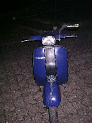

eccola qua!! dopo settimane di attesa finalmente in garage..
e' una 50 special 4 marce dell'83, pagata 500 euro...
piuttosto messa bene, a parte lo specchietto schifoso e i due squarci sulla sella che dovro' far rifoderare, mantenendo ovviamente la scritta ...
il colore non sembra affatto originale..la mia intenzione e' quella di rifarla in Biancospino..in oltre il nasello anteriore non e' della special, ma il venditore ha detto che me lo procura prossimamente, senza ulteriori spese..

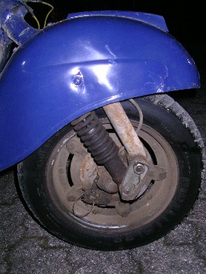

da qua si vede il nasello "NON SPECIAL"
39,22 KB

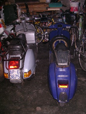

...e qui e' in compagnia del PX di mio padre...(non badate al casino intorno)
si vede anche la ruota di scorta dietro lo scudo, che da quel tocco di stile in piu...
50,31 KB

NOn mi convince l'ammortizzatore anteriore,sembra troppo fino.

Poi se puoi fai qualche foto ravvicinata all'ammortizzatore anteriore...nn mi pare proprio il suo..mi pare invece che sia di quelli ancora + antichi..quelli che funzionavano con i tamponi in gomma...se nn erro...

ah, intanto ecco qua la foto dell'ammortizzatore anteriore...a voi il giudizio
43,55 KB
